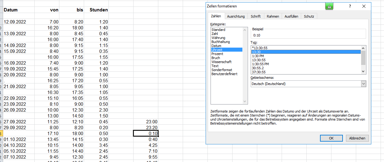

    1.000Dank für Deine Antwort. Leider komme ich aber noch nicht recht weiter. Wo kann ich das von Dir erwähnte Zellenformat denn anlegen...? Ich hab die Formatierung so vorgenommen:
    Gibt es noch einen anderen Weg?
    c.kasten, 17. Oktober 2022
  4. steve1da Office Guru
    Summenbildung für Stundenanzahl
    bei Benutzerdefiniert.
    steve1da, 17. Oktober 2022
  5. HA!! Super, hat funktioniert. Herzlichen Dank.
