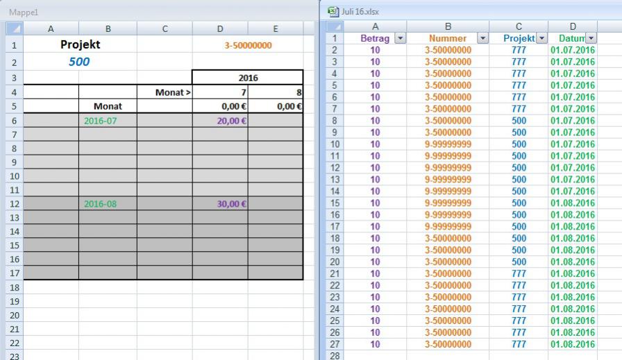

    Hier die Beschreibung zum Bild:
    Ich habe ein Wasserfallmodel wo die Monate, in der die Rechnung kommt, in Zeile 4 stehen. (Für jeden Monat habe ich eine extra "Tabelle1", daher unrelevant)
    In Spalte B für welchen Monat die Rechnung ist.
    In Spalte D soll dann die Formel mit der Lösung stehen.
    Da ich mehrere Projekte und Nummern habe, muss ich zusätzlich zum Datum, auch nach diesen beiden Kriterien auswählen.
    Die Zahlen in Spalte B sind natürlich als Datum formatiert.

    ein Bild ist Mist, man sieht weder die Formel, noch kann man die Daten überprüfen. Außerdem fehlt die Spalte AK! Nach Deinem Bild müsste das Ergebnis deutlich höher ausfallen!
