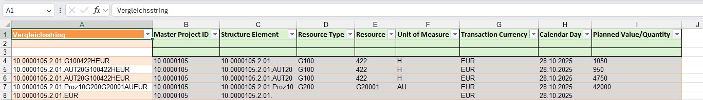

    ich habe mit Power Query eine Tabelle zusammengefasst
    SUMMEWENN mit dynamische Tabelle auf 1 Spalte eingrenzen upload_2025-10-28_8-37-57.jpeg
    und mit EINDEUTIG die unterschiedlichen Treffer ermittelt (ohne der Spalte mit den einzelnen Werten).

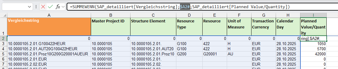

    Nun möchte ich mit SUMMEWENN die Summen der eindeutigen Treffer aufsummieren und dabei die variable Spaltenlänge mit dem Hash-Operator "#" verwenden.

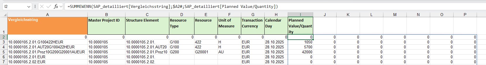

    Das funktioniert mit SUMMEWENN und "#" (= linke obere Ecke der Tabelle) zwar momentan ganz gut, aber ich habe 7 unnötige Spalten
    SUMMEWENN mit dynamische Tabelle auf 1 Spalte eingrenzen upload_2025-10-28_8-39-29.jpeg
    weil ich bisher nicht die Tabelle NUR auf die Spalte mit den einzelnen Werten ("Planned Value/Quantity") eingrenzen kann.
    Ich habe schon versucht die Ergebnistabelle als neue dyn. Tabelle anzulegen (markieren, Strg + T und Return), aber dann kommt sofort ein "#ÜBERLAUF"-Fehler SUMMEWENN mit dynamische Tabelle auf 1 Spalte eingrenzen :(
    Was muss ich an der markierten Stelle ergänzen damit ich nur die 1. Spalte für SUMMEWENN verwenden kann?

    da dein EINDEUTIG() offensichtlich 7 Spalten ausgibt, ergibt A2# nun mal auch sieben Spalten. Da du offensichtlich nur die erste Spalte verwerten willst, versuche mal A2# durch SPALTENWAHL(A2#;1) zu ersetzen.

    @HKindler: Danke, hat sofort geklappt.
    Ich kannte die Syntax von Eindeutig nur sinngemäß "[erste Spalte]:[letzte Spate]", deshalb habe ich es auch danach mit eckigen Klammern versucht.
    Die SPALTENWAHL muss ich mir merken ...
