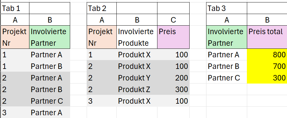

  1. Summewenns über mehrere Tabellen
    die gelben Werte möchte ich per Formel ausrechnen. Problem ist, dass ich nicht einfach =summewenns() machen kann, da die beiden nötigen Bedingungen in unterschiedlichen Tabellen stehen. Die beiden Tabellen haben aber ein verbindendes Element "ProjektNr".
    Jemand eine Idee wie man das realisieren könnte?

    wie Du bei Partner C auf 300 kommst, ist mir nicht klar. C ist bei Projektnr 2 und da gibt es die Werte 100, 200, 300, macht 600.

  5. Hallo,
    danke für die schnelle Antwort. Also ich suche ja eine Formel für die Werte in den gelben Zellen. Hatte das händisch zusammen gezählt, um die gewünschten Zielzahlen zu zeigen. Und mich bei Partner C direkt verrechnet, genau Summewenns über mehrere Tabellen *:p*
    Mit Power Query geht das also. Ok danke. Muss ich mir dann mal genauer anschauen. Mit einer klassischen Formel wirds schwierig, oder?

  8. Summewenns über mehrere Tabellen
    Hallo BoskoBiati,
    Tab1 und Tab2 sind zwei verschiede Reports, die ich nur in diesem Format bekomme. Als gemeinsame Spalte haben beide Reports die Variable Projekt Nr.
    Und ich benötige jetzt eben pro involvierten Partner die Gesamtsumme.
    breitmaulpaul, 20. Juni 2025

    Diese Formel in B6 und nach unten ziehen:
    =SUMME(SUMMEWENNS($F$6:$F$10;$D$6:$D$10;FILTER($A$6:$A$11;$B$6:$B$11=H6)))

  13. Summewenns über mehrere Tabellen
    ich nutze Office365.
    Mit der Formel von slowboarder/Daniel funktioniert es einfach und unkompliziert. Genau das was ich gesucht habe.
    Besten Dank. Thread kann geschlossen werden.
