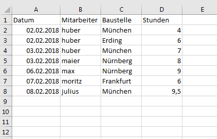

    Allein der Titel hat mir schon Schwierigkeiten bereitet!
    Am besten ich gebe ein Beispiel:
    In A2 bis A50 stehen verschiedene Daten, in B2 bis B50 die verschieden Mitarbeiter, in C2 bis C50 die Baustellen und in D2 bis D50 die Stunden die sie an dem Tag gearbeitet haben.
    Jetzt kann es vorkommen, dass Mitarbeiter nicht nur an einer Baustelle, sondern an mehreren Baustellen am gleichen Tag gearbeitet haben.
    Was ich brauche, ist die Summe der Stunden pro Mitarbeiter und Tag, damit ich aus dem Ergebnis die Überstunden berechen kann.
    Bis dato habe ich zwar eine Tabelle die mir die Stunden ausgibt aber Überstunden kann ich ja nur berechen, wenn ich alle an einem Tag
    gearbeiteten Stunden pro Mitarbeiter habe. Summieren von Stunden wenn sie am gleichen Tag vom gleichen Mitarbeiter getätigt wurd Excel.PNG
    nimm Summewenn().

    Fast
    Hallo steve1da,
    ich habe folgende Formel in E2: =SUMMEWENNS($D$2:$D$8;$A$2:$A$8;A2;$B$2:$B$8;B2)
    Aber jetzt bekomme ich natürlich auch in E3 das gleiche Ergebnis. Aber das Ergebnis darf nur beim ersten oder letzten Treffer angezeigt werden, sonst kann ich mit den Werten nicht weiterrechen.

    =(SUMMEWENNS($D$2:$D$8;$A$2:$A$8;A2;$B$2:$B$8;B2))*(ZÄHLENWENNS($B$2:B2;B2;$A$2:A2;A2)=1)

    Genial, Super, ganz großes Lob!!!
    Funktioniert einwandfrei.
    Vielen Dank
