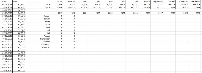

    ich möchte alle Monate aus jedem Jahr einzeln aufsummieren.
    Links in der Tabelle sind die Werte um die es mir geht. Rechts in welche ausgabe ich es haben möchte.
    In der Tabelle oben Rechts habe ich das schon hinbekommen, mit folgender Formel:
    =SUMMENPRODUKT((MONAT($A$5:$A$50)=MONAT(E4))*(JAHR($A$5:$A$50)=JAHR($D$5))*$B$5:$B$50)
    Das komische ist jetzt, das ich das nicht in die Tabelle unten rechts umgesetzt bekomme. Hier nutze ich aktuell folgende Formel:
    =SUMMENPRODUKT((MONAT($A$5:$A$50)=MONAT(D9))*(JAHR($A$5:$A$50)=JAHR($E$8))*$B$5:$B$50)
    Hat jemand eine Idee woran das liegen kann?
    Vielen Dank schonmal.

    das Bild hilft nicht beim Helfen.
    Die Exceldatei schon.
    steve1da, 1. September 2020
  3. Totenhose Neuer User
    Ist angefügt :)
    Totenhose, 1. September 2020
  4. steve1da Office Guru
    Summierung von Werten in Abhänigkeit eines Monats
    Jahr(E8) ist falsch, da in E8 nur eine Jahreszahl steht.
    E8 und D9 noch richtig fixiert...
    =SUMMENPRODUKT((MONAT($A$5:$A$50)=MONAT($D9))*(JAHR($A$5:$A$50)=E$8)*$B$5:$B$50)
  5. Totenhose Neuer User
    Manchmal sieht man den Wald vor lauter Bäumen nicht.
    Vielen Dank
