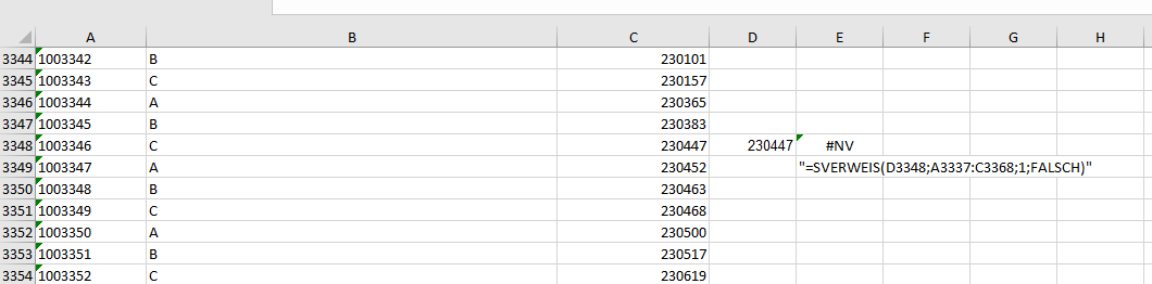

    Hallo Liebe MS Office-Gemeinde,
    mein Excel und ich distanzieren uns gerade wegen einer kleinen Meinungsverschiedenheit.
    Ich will mit Hilfe eines SVERWEIS zwei Listen vergleichen und eine bestimmte spalte ausgeben. Normal kein Problem, aber gerade treibt es mich in den Wahnsinn.
    Zum vereinfachen habe ich mir mal eine Spalte genommen und direkt nebeneinander gepackt - es funktioniert trotzdem nicht..
    Stehe ich gerade auf dem Schlauch? Der SVERWEIS ist doch korrekt so, oder?
    Er soll den Wert aus Spalte D in der Matrix A-C (Wert liegt innerhalb der Matrix) finden, und mir dann den Wert der 1. Spalte, also A, ausgeben.
    Als ergebnis bekomme ich, wie man sieht, nur ein #NV.
    Hat jemand Ideen, was ich testen könnte? ich verzweifel gerade..
    Vielen Dank vorab.
    Wuuusaa, 11. Juni 2019
  2. Hola,
    D3348 liegt als ZAHL vor, die Werte in Spalte sind TEXT.
    steve1da, 12. Juni 2019
  3. Hallo steve1da,
    danke für die Antwort, Formatierung habe ich bereits geprüft bzw. geändert.
    Sowohl alle als Text, als auch alle als Zahl formatiert mit dem selben Ergebnis *frown.gif*
    Wuuusaa, 12. Juni 2019
  4. SVERWEIS funktioniert nicht
    das reine Ändern des Formats bringt nichts.
    Schreib in eine leere Zelle eine 1, markiere deine Werte in Spalte A, rechte Maustaste, Inhalte einfügen, Multiplizieren. Jetzt liegen die Werte als richtige Zahlen vor.
  5. Hi,
    kann es sein, dass Du mit dem Sverweis nach links möchtest?
  6. Hi,
    Deine Matrix ist ja von Spalte A bis C und Du willst einen Wert in Spalte C suchen und dann den Wert aus A zurückgeben.
    Man möge mich korrigieren, aber sucht der SVerweis nicht immer in der 1. Spalte (also A) ?
    LG Dax
    Edith: schreib ich echt soooo langsam *grübel*
    Jadzia_Dax, 12. Juni 2019

  8. SVERWEIS funktioniert nicht
    Es war tatsächlich eine Kombination aus beiden problemen.
    Ich habe die Suchspalte in die erste Spalte der Matrix geschoben - weitehrin #NV.
    Danach habe ich die Formatierung wie von steve beschrieben über die Spalten gepackt, und siehe da, es funktioniert.
    Habt 1000 Dank für eure schnelle Hilfe, bin ich auch mal wieder schlauer *wink.gif*
    Einen angenehmen Tag wünsche ich!
