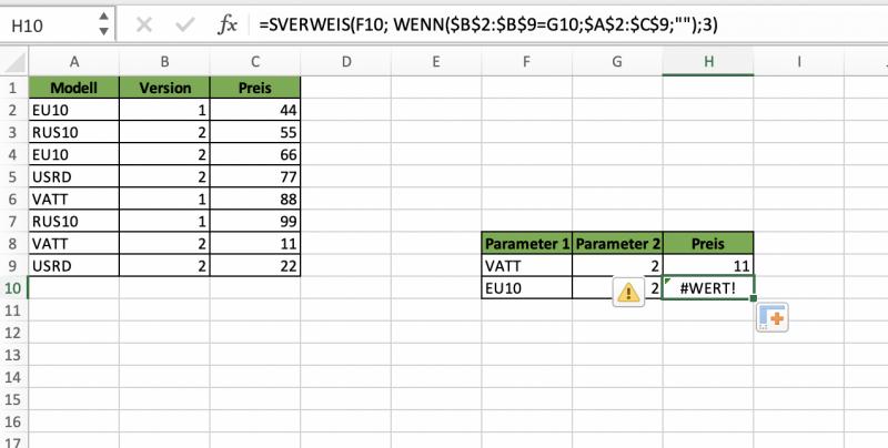

    Hallo in die Runde,
    ich hänge gerade an einer Tabelle und weiß nicht so recht, warum es nicht läuft. Konkret habe ich in Tabellenblatt 1 eine (im Screenshot vereinfachte) Tabelle mit Werten und im Tabellenblatt 2 eine nahezu identische, allerdings mit zwei Unterschieden:
    - die dritte Spalte (Preise) ist leer und
    - die Zeilen sind, verglichen mit Tabellenblatt 1 durcheinander.
    Jetzt möchte ich im 2. Tabellenblatt die Preise in Abhängigkeit der passenden Werte aus den Spalten A/B geliefert bekommen. Soweit so gut, Formel ist vorhanden. Nur leider funktioniert diese nicht - ich bekomme immer die Fehlermeldung #WERT! ausgespuckt. Ich habe das ganze zum Upload hier vereinfacht auf einem Tabellenblatt zusammengeführt und musste feststellen, dass es in den Zeilen der Ursprungstabelle funktioniert, darunter allerdings wieder die Fehlermeldung kommt.
    SVERWEIS mit mehreren Parametern in zwei Tabellen Bildschirmfoto 2019-09-13 um 18.46.50.jpg
    Kann mir jemand sagen, was mein Fehler ist bzw. wie ich diesen lösen kann? Ich wäre sehr dankbar für Hilfe. :)
    Beste Grüße,
    André
  3. Exl121150 Erfahrener User
    du hast 2 Kriteriumsspalten (F und G), die ein eindeutiges Suchergebnis aus Spalte C liefern sollen:
    http://www.excelformeln.de/formeln.html?welcher=30
    Aus vorgenanntem Link ergibt sich eine mögliche Formelvariante in Zelle H10:
    [COLOR="#0000CD=VERWEIS(2;1/($A$1:$A$[COLOR="#FF0000"]99[/COLOR]&"|"&$B$1:$B$99=F10&"|"&G10);$C:$C)[/COLOR]
    In dieser Formel wird vorausgesetzt, dass die Suchtabelle in den Spalten A:C maximal 99 Zeilen enthält (Bereich $A$1:$C$99). Wenn es mehr als 99 Zeilen sein sollen, dann müssten die 2 roten 99er entsprechend gleichlautend angepasst werden.
    Sollte es sich bei der Suchtabelle in A1:C9 um eine (strukturierte) Listtabelle handeln, könnte obige Formel wie folgt umgeschrieben werden:
    =VERWEIS(2;1/(SuchTab[Modell]&"|"&SuchTab[Version]=F10&"|"&G10);SuchTab[Preis])
    Hier wird vorausgesetzt, dass die Tabelle in A1:C9 den Namen "SuchTab" hat. Der große Vorteil ist, dass man keine maximale Zeilenanzahl (zB. 99) in der Formel festlegen muss.

  4. Exl121150 Erfahrener User
    in meinem vorigen Posting hat sich leider ein Formatierungsfehler eingeschlichen - darum nochmals und hoffentlich jetzt fehlerfrei:
    =VERWEIS(2;1/($A$1:$A$99&"|"&$B$1:$B$99=F10&"|"&G10);$C:$C)
    Exl121150, 14. September 2019
