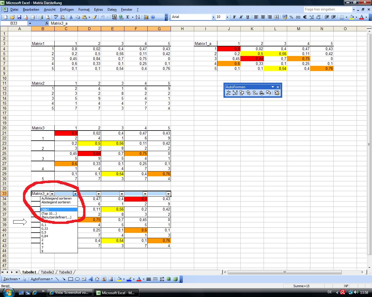

    Hab mir zu meiner dritten Frage überlegt, dass dafür eigentlich ein
    AutoFilter ausreichen würde.
    Mein Problem ist nur, dass ich ihn nur auf Spalten (also ganz normal) anwenden kann und nicht, wie benötigt auf Zeilen.
    Speedy_007, 27. September 2007
  13. schatzi Super-Moderator
    Tabelle auswerten. Sehr schwierig!
    Hallo!
    Wie du richtig sagst, kann man den Autofilter nur auf Spalten anwenden. Aber auch in diesem Fall kann er immer noch nicht sortieren...
  14. Speedy_007 Erfahrener User
    Also wird wohl keine andere Möglichkeit bestehen, als die transponierte Matrix zu nehmen und den Auto Filter darauf azuwenden.
    Die Art von sortierung, die ich benötige, kann er aber doch. Siehe Screenshot
    #14
  15. schatzi Super-Moderator
    Ja, stimmt!
    Excel2000 hat diese Option im Autofilter noch nicht; dadurch habe ich mich fehlleiten lassen...
