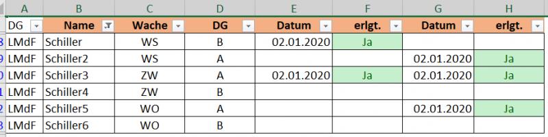

  3. Übertragen von Spalten mit Zeitstempel bei bestimmten Kriterien Eingabetabelle.jpg Übertragen von Spalten mit Zeitstempel bei bestimmten Kriterien Nachweis.jpg
    Funktioniert das mit den zwei Screenshots?
    Das mit den vielen Namen ist die Eingabetabelle. Und in den zweiten Screenshot sollen dann die Daten eingetragen werden
    sissisheela, 2. Januar 2020
    Exceldatei, keine Bilder!
    Woher sollen wir denn wissen was wo eingetragen werden soll? Im ersten Bild steht nirgendwo Brand oder Technik....
    steve1da, 2. Januar 2020
