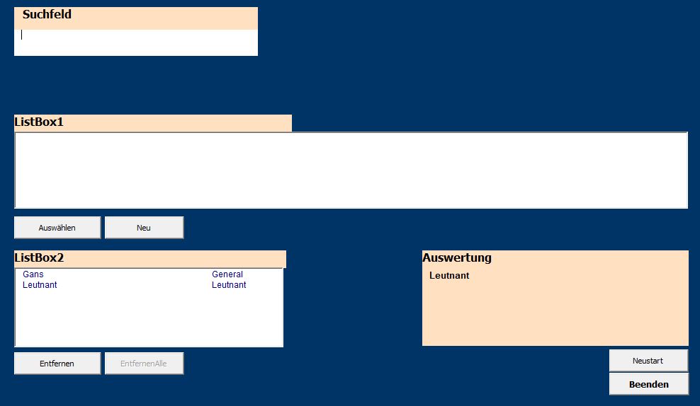

    Hi zusammen,
    in einer UserForm soll Boolean für eine Auswertung der Daten in ListBox 2 Spalte 6 eingesetzt werden:
    - Wenn alle Zeilen i = "General" (WAHR)
    dann Ergebnis = "General" (WAHR)
    Wenn alle Zeilen i = "Leutnant" (FALSCH)
    dann Ergebnis = "Leutnant" (FALSCH)
    - Wenn Zeilen i gemischt = (WAHR)
    dann Ergebnis "General" (WAHR)
    Ich schaffe es nicht den Code für eine Tabelle auf die Userform zu übertragen.
    Meinen (fehlerhaften) Code für die UF und den alten für die Tabelle füge ich ein. Demo-Datei ebenfalls vorhanden. Danke!!!
    LG Basti
    Alter Code für UserForm:
    Alter Code für Tabelle:
    UserForm | ListBox mit Boolean auswerten 1e2ee7ffec0d8a8932972465e30d8b5b.jpg

  6. Hallo,
    ich habe eine Suche-Funktionalität erstellt.
    Der Rest hat mich verwirrt, wurde gelöscht bzw. auskommentiert.
    Tipp:
    Entwickle erst die Funktionalitäten, bevor du API-Methoden und Nebeneffekte kreierst.
    Und setze in jedes Modul 'Option Explicit'. Warum? Googeln!*wink.gif*
    Formular-Module: frm_Daten
    xlph 2.0, 20. Juni 2020
  7. Hallo,
    ich denke ich habe den Rest verstanden.
    Formular-Modul: frm_Daten
    xlph 2.0, 21. Juni 2020
  8. UserForm | ListBox mit Boolean auswerten
    Hallo xlph,
    IsPatternValid() gibt immer TRUE zurück. Ist das so gewollt? Ich meine, dann könnte man sie auch gleich wegfallen lassen.
    Ulrich
    knobbi38, 21. Juni 2020
  9. Hallo knobbi38,
    in der Suche wird für den Vergleich der Like-Operator verwendet.
    Dieser hat stellenweise Schwierigkeiten mit dem Gruppierungszeichen "[".
    Wird in das Suchfeld "[" eingegeben, wird eigentlich ein Fehler geworfen, diesen ich mit IsPatternValid() abfange bzw. umgehe.
  10. Hallo xlph,
    ok. Du hast recht. Ich habe das "On Error" hier nicht richtig beachtet.
    Ein kleine Kommentar wäre hier vielleicht hilfreich gewesen.
    Interessante Variante, wie man fehlerhafte Pattern abfangen kann. *mrcool
    Gruß Ulrich
  11. Hallo knobbi83,
    Um jedem Gerecht zu werden, müsste ich jede Codezeile kommentieren.
    Da bleibt mein Spaß auf der Strecke.*wink.gif*
    xlph 2.0, 22. Juni 2020
  12. Hallo xlph,
    nein, offensichtliche Sachen müssen nicht kommentiert werden, aber es gibt hier auch Mitleser, die vielleicht nicht ganz so geübt sind und etwas dazulernen bzw. den Code verstehen möchten.
    Der Trick, einen Fehler zu erzeugen und und in dieser Form gleichzeitig auch den Rückgabewert festzulegen, ist jedenfalls nicht sofort ersichtlich und kann leicht übersehen werden.
    Du sollst ja deinen Spaß haben, aber lass andere auch daran teilhaben *wink.gif*
    Gruß Ulrich
    knobbi38, 22. Juni 2020
  13. UserForm | ListBox mit Boolean auswerten
    Hallo knobbi83,
    ja aber was ist offensichtlich?!
    Für mich ist es z.B. offensichtlich, dass falls ein Fehler auftritt, die Funktion False zurückgibt indem die fehlerhafte Zeile übersprungen wird andernfalls True. (Es wird kein Fehler erzeugt, sondern nach dem TryCatch-Prinzip ausgewertet)
    Diejenigen, die es interessiert, werden fragen, anderen langt das copypasten.
    xlph 2.0, 23. Juni 2020
