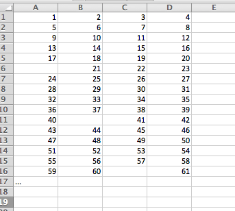

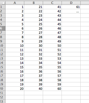

    Im Rahmen meiner Bachelor-Arbeit muss ich einen Datensatz mit ein paar Aktien (jeweils um die 160 Beobachtungen - alle Aktien die gleiche Anzahl Beobachtungen) aufbereiten. Die Tabelle ist zu Beginn riesig lang und hat 5 Spalten. Wechselt die Aktie von der einen zur anderen, ist ein leeres Feld. Ich möchte nun einen Datensatz haben, indem die Kursnotierungen der Aktien schön untereinander stehen und jede Spalte die Entwicklung einer Aktie über die Zeit darstellt.
    Wie kann ich via VBA eine solche Schleife programmieren? Habe es mit einem ganz kleinen Zahlenbeispiel versucht, aber ich schaffe es einfach nicht - die Bilder zeigen die gewünschte Transformation:

    in der beiliegenden Excel-Datei habe ich im Arbeitsblatt "Tabelle1" Deine Musterdaten eingegeben.
    Über die Tastenkombination Alt+F8 kannst Du das VBA-Makro "Umgruppieren_Aktienverlauf" aufrufen.
    Dieses transformiert die Musterdaten aus Tabelle1 im Arbeitsblatt "Tabelle2" nach Deinen Vorstellungen - so hoffe ich zumindest.
    Das Makro habe ich mit reichlich Kommentar versehen, sodass auch eine Modifikation Deinerseits ohne größere Probleme möglich sein müsste.
