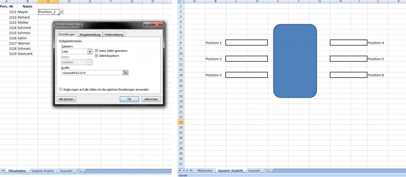

    folgendes Problem:
    Ich habe eine Liste mit Mitarbeiternamen, hinter den Namen befinden sich drop down menus wo man zwischen Position 1, Position 2 usw. wählen kann...Auf einem anderen Sheet sind die verschiedenen Positionen grafisch dargestellt.
    Ich möchte nun das wenn man für den Mitarbeiter Mayer die Position 1 wählt das der Name Mayer auf der grafischen Darstellung unter Position1 erscheint, ist sowas möglich? Wenn ja wie? VBA in Excel, drop down Auswahl auf einem anderen Sheet erscheinen lassen?!?! :confused:
    Vielen DankVBA in Excel, drop down Auswahl auf einem anderen Sheet erscheinen lassen?!?! :eek:

    was für DropDown-Menüs: Gültigkeitsprüfung, Formular-Steuerelement oder ActiveX-Steuerelement? Was verstehst du unter "grafisch dargestellt"? Eine hochgeladene Arbeitsmappe (mit anonymisierten Daten) wäre da sicher hilfreich.

    Dies ist eine vereinfachte Version.
    Ich möchte, dass wenn Position_1 beim Namen Mayer(linkes Bild) gewählt wird, der Name Mayer in der Zelle Position 1 auftaucht(rechtes Bild)
    Danke
    =INDEX(Tabelle1!B2:B10;VERGLEICH(WECHSELN(B8;" ";"_");Tabelle1!C2:C10;0);1)

  5. Vielen Dank hat wunderbar geklappt.
    Mit einer combobox klappt es so leider nicht, wie stell ich es an?

    welche ComboBox - Formular-Steuerelement oder ActiveX-Steuerelement?

  7. Formular-Steuerelement
    weise jedem Steuerelement eine Zellverknüpfung zu - am besten die Zelle, auf der das Steuerelement liegt (Spalte C), damit der Wert verdeckt ist.
    Formularsteuerlemente geben die Nummer des gewählten Elementes aus - das kannst du dir zunutze machen, um aus der Mitarbeiterliste den gewünschten Namen festzustellen.
    Ich habe das im angehängten Beispiel mal ausgeführt. Die Steuerelemente habe ich etwas nach rechts verschoben, damit du sehen kannst, was bei Auswahl in die Zellverknüpfung eingetragen wird.

  9. Hallo Karin,
    wieso klappt das ganze nicht wenn ich die Position 10 habe? Und wenn ich auf einem Sheet verschieden Positionen habe die auch jeweils von 1-10 gehen (z.B. Dreher_1, Dreher_2, Schrauber_1, Schrauber_2 usw) klappt das ganze auch nicht.
    Danke für deine Hilfe!
    italianv, 12. April 2013

    WAS klappt nicht?

  11. Wenn ich beim Mitarbeiter XY die Position 10 auswähle erscheint der Name unter Position 10 nicht. Woran kann das liegen?

    dazu kann ich leider nichts sagen, da ich deine aktuelle Arbeitsmappe nicht kenne.
    In der, welche ich hochgeladen habe, wird z.B. in den Zellen #NV angezeigt, wenn es die betrefffende Position gar nicht gibt, sie aber im Kombinationsfeld auswählbar ist - was auch logisch ist, da der Bezug zur Person nicht gefunden wird.

  13. VBA in Excel, drop down Auswahl auf einem anderen Sheet erscheinen lassen?!?!
    Hallo Karin,
    habe die Arbeitsmappe nun hochgeladen.
    Edit by Admin: Link gelöscht. Bitte die Forumregeln lesen!
    In dem Reiter Staff_1 kannst du sehn, dass der Mitarbeiter Bach, D. für die Position Kontroll_10 ausgewählt wurde, aber in der Gesamtansicht nicht erscheint.
    Des weiteren erscheint der Mitarbeiter Müller unter "Kontrollraum" und unter "Dreher".
    Ich verstehe nicht wieso.
    Ist es auch möglich die Mitarbeiter unter dem Reiter Staff_2 miteinzubeziehen bzw. die Mitarbeiter ebenfalls für Halle 2 einzusetzen? Dies hab ich nicht hinbekommen
    Vielen Dank
    italianv, 19. Mai 2013

    Beverly Erfahrener User
    ändere die Formeln für Komtrollraum nach diesem Prinzip: =INDEX(Staff_1!$B$2:$B$12;VERGLEICH(WECHSELN(H4;"H1_Kontroll_";"")*1;Staff_1!$G$2:$G$12;0))
    Dass Müller unter Dreher auftaucht ist logisch, da du dich mit der Formel =INDEX(Staff_1!$B$2:$B$12;VERGLEICH(RECHTS(A8;1)*1;Staff_1!$G$2:$G$12;0)) auf Staff_1 und nicht auf Staff_2 beziehst.

  15. Ich möchte mich eigentlich auf Staff_1 u auf Staff_2 beziehen. Die MA unter Staff_1 als auch von Staff_2 sollen miteinbezogen werden für beide Hallen.
