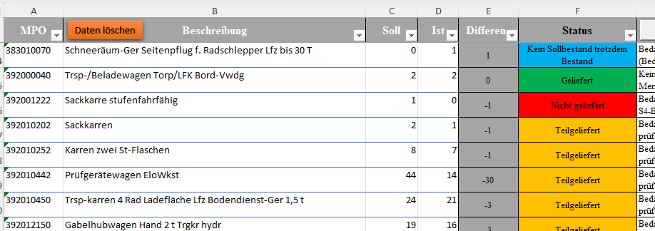

    Moin moin ihr Lieben,
    ich habe nun schon im Netz nach einer Lösung gesucht, aber nichts passendes oder funktionstüchtiges gefunden.
    Ich habe eine Tabelle mit Spalten A - G. Nun soll Excel in der Spalte A nach einem bestimmten Wert (zB: 100501240) suchen und wenn er diesen Wert gefunden hat, dann soll er den Inhalt in der gefunden Zeile von Spalte A - D löschen. Musterhaft würde sein, wenn die Werte in einer Hilfstabelle sein wurden, da es sich hier bei der Suche um mindestens 15 Positionen handelt. Und im Anschluss das Makro auf Tabellenblatt1, Tabelleblatt2 und Tabellenblatt3 angewant werden soll.
    Habe den Entwurf als Bild mal angehängt. Das Feld "Daten löschen" bezieht sich dabei nicht auf die obige Frage, sondern löscht den gesamten Inhalt der Zellen A-D.
    Vielleicht hat ja einer eine Idee oder einen einfachen Code für mich.
    Vielen Dank schon einmal

    warum ein Bild? Es ist immer schön, wenn man ein Makro testen kann. Dabei hilft eine Datei. Mehrere Tabellenblätter für gleichartige Daten sind auch nicht so das Optimale.

    Lieber Klaus-Dieter. Vielen Dank schon einmal. Habe das Bild nur als Anschauung angegeben. Nach dem Makro der Umsetzung suche ich, wie ich es umsetzen könnte. Die Datei als ExcelTabelle kann ich leider nicht anhängen, da hier die Daten von der Arbeit enthalten sind und nicht unbedingt veröffentlicht werden müssen.

    um ein Makro zu schreiben, muss man schon alle relevanten Zellbezüge kennen. Das ist bei dem Bild nur bedingt möglich. Wo sollen die zu suchenden Werte stehen?
    Klaus-Dieter, 10. Dezember 2025
  5. GiTo79 Erfahrener User
    Da komme ich zu meinem Eingangspost. In der Spalte A habe ich eine bestimmte Zahl. Taucht diese Zahl auf, so sollen die Spalten A - D in der Zeile gelöscht werden. Es sind insgesamt 6 Tabellenbätter, wo dieser Wert dann immer einmal auftaucht. Was ich oben mit Hilstabelle meinte, ist das es ca 15 bis 20 Zahlen sind, nachdem er suchen soll.
    vorher habe ich mir jeder Blatt geöffnet, habe die Zellen markiert und gelöscht. Da ich die Daten immer wieder neu einspiele ist mir das manuelle zu umständlich und hatte deshalb nach einem Makro gesucht.
