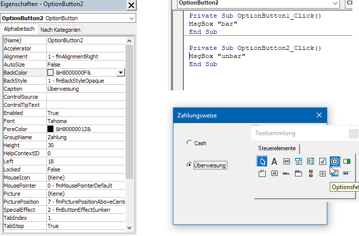

    Warum nimmst Du nicht dafür die Optionsfelder des Userform?

    Nochmal mein Problem: In meinem Dokument sind Kontrollkästchen enthalten (Vorversionstool wg. älterem Office). Diese möchte ich per VBA aktivieren. Dabei darf entsprechend immer nur 1 Kästchen aktiviert sein. In der Userform soll es also Optionsbutton geben. Hinter den Kästchen stehenn 1x "bar" und 1x "Überweisung". Außerdem gibt es in einer weiteren Zeile noch ein Kästchen für Zahlungsfälligkeit, hier ist die Auswahl zwischen "sofort" (mit Kästchen) und "Datum" (mit Textfeld, in welches das gewünschte Datum per VBA eingetragen werden soll). Auch hier soll eine Auswahl per Optionsbutton erfolgen.
    office-fragen, 8. Juli 2019
  9. Gerhard H Erfahrener User
    Hallo Torsten,
    der raffinierte Forumsteilnehmer zippt docm oder dotm-Dateien und schon gehts ;-)
    Im Anhang ein Dokument gemäß meines jetztigen Verständnisses. Da fehlen natürlich noch ein paar Sachen (wie z.B. dass das Feld fürs Datum nicht beschreibbar sein soll, wenn die Option "Sofort" gewählt wurde). Aber das kriegst du entweder selber hin oder ich warte, bis du mir mitteilst, ob mein Vorschlag deiner Idee überhaupt nahekommt.
    Hinweis zum Nachbasteln:
    Damit die beiden OptionButton-Paare unabhängig voneinander zu schalten sind, braucht es für jedes Paar einen gemeinsamen Groupname (siehe Eigenschaften)
