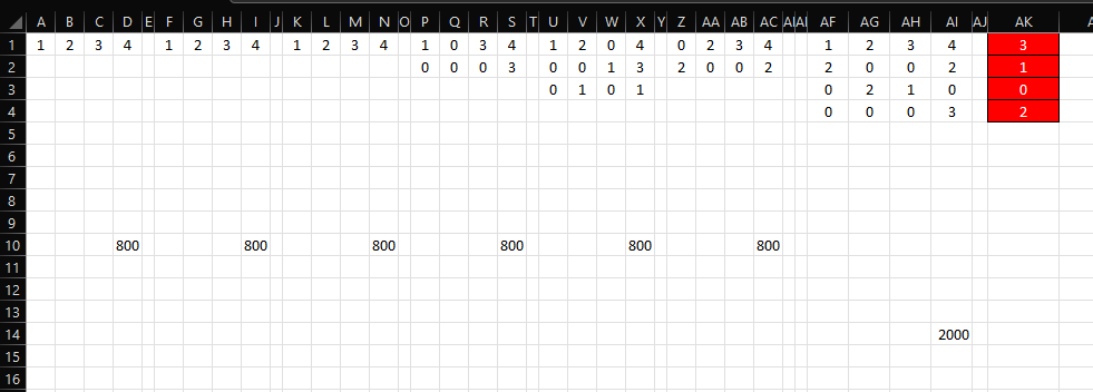

    Schönen guten Tag, ich muss leider wieder einmal um eure Hilfe Bitten.
    ich habe 6* 4 spalten zu je 800 Zeilen Beginnt bei A1:D800 leere Spalte F1:I800 unsw, in diesen Spalten kommt es vor das manchmal Zellen Un-befüllt sind, manchmal zudem kann es sein das es manchmal Doppelte Ergebnisse gibt. Im Bereich AF1:AI2000 stehen alle Kombinationen die Gesucht werden sollen IN Spalte AK soll mir mit einer Formel angezeigt werden , wie oft jede ( Kombination ) Vorhanden ist. Verständlicher sollte ein Bild sein.
    Gibt es dafür ein Mittel was diesen Zweck erfüllen kann?

  3. steve1da Office Guru
    lade bitte eine Exceldatei hoch.
    Die Kombinationen können auch mehrfach pro Spalte vorkommen?
    Edit: wenn das alles untereinander steht, ist es einfach: Zählenwenns().
    steve1da, 18. Juli 2023

    Hallo danke für die Info, ja habe es getestet mit Zählenwenns das ist genau das was ich brauchte.
    Vom Test =ZÄHLENWENNS(A:A;AF1;B:B;AG1;C:C;AH1;D:D;AI1) alles untereinander passt Perfekt.
    Danke Steve1da@

  5. hallo sorry , jetzt muss ich noch was fragen ...ich hab mir das überlegt habe die Blöcke nicht verschoben sondern, das Ganze Zählenwenns mit + Zählenwenns erstellst habe noch zwei Blöcke mehr also 8 anstelle 6*4 Spalten.
    Wäre die Frage eben lässt sich der Wurm auf einen Kleineren Verringern?
    =ZÄHLENWENNS($UC$83:$UC$880;WD198;$UD$83:$UD$880;WE198;$UE$83:$UE$880;WF198;$UF$83:$UF$880;WG198)+ZÄHLENWENNS($UH$83:$UH$880;WD198;$UI$83:$UI$880;WE198;$UJ$83:$UJ$880;WF198;$UK$83:$UK$880;WG198)+ZÄHLENWENNS($UM$83:$UM$880;WD198;$UN$83:$UN$880;WE198;$UO$83:$UO$880;WF198;$UP$83:$UP$880;WG198)+ZÄHLENWENNS($UR$83:$UR$880;WD198;$US$83:$US$880;WE198;$UT$83:$UT$880;WF198;$UU$83:$UU$880;WG198)+ZÄHLENWENNS($UW$83:$UW$880;WD198;$UX$83:$UX$880;WE198;$UY$83:$UY$880;WF198;$UZ$83:$UZ$880;WG198)+ZÄHLENWENNS($VB$83:$VB$880;WD198;$VC$83:$VC$880;WE198;$VD$83:$VD$880;WF198;$VE$83:$VE$880;WG198)+ZÄHLENWENNS($VG$83:$VG$880;WD198;$VH$83:$VH$880;WE198;$VI$83:$VI$880;WF198;$VJ$83:$VJ$880;WG198)+ZÄHLENWENNS($VL$83:$VL$880;WD198;$VM$83:$VM$880;WE198;$VN$83:$VN$880;WF198;$VO$83:$VO$880;WG198) wäre super wenn das ginge lg

    Kürzer wäre dann zB so:
    =SUMMENPRODUKT((REST(SPALTE(B1:AK1);5)=2)*($B$1:$AK$86=BC1)*(REST(SPALTE(C1:AL1);5)=3)*($C$1:$AL$86=BD1)*(REST(SPALTE(D1:AM1);5)=4)*($D$1:$AM$86=BE1)*(REST(SPALTE(E1:AN1);5)=0)*($E$1:$AN$86=BF1))

  10. ok das scheint ja zu klappen aber warum bekomme ich die erste Zeile mit einem Wert 8 angezeigt - die restlichen Zeilen zeigen das gleiche ergebnis- wie bei meinen Wurm. so nochmalig als normale Datei. Der Formel sagt diese Kombi nicht zu 0 0 0 0

    Dann sollte die Anpassung reichen.
    =SUMMENPRODUKT((REST(SPALTE(B1:AK1);5)=2)*($B$1:$AK$86=BC1)*($B$1:$AK$86<>"")*(REST(SPALTE(C1:AL1);5)=3)*($C$1:$AL$86=BD1)*(REST(SPALTE(D1:AM1);5)=4)*($D$1:$AM$86=BE1)*(REST(SPALTE(E1:AN1);5)=0)*($E$1:$AN$86=BF1))
