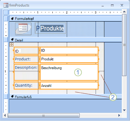

    Tipp: Stellen Sie in der Entwurfsansicht sicher, dass das Formular so dimensioniert ist, dass unterhalb und rechts neben den Steuerelementen ein leerer Entwurfsbereich vorhanden ist. Dadurch wird sichergestellt, dass die Steuerelemente verankert und an den unteren und rechten Rand des Formularfensters gedehnt werden. Darüber hinaus können Sie die Breite und Höhe jedes Stretch-Steuerelements auf die minimale Größe festlegen, die Sie unter normalen Umständen verwenden würden.
    Vergrößern, verkleinern oder Verschieben von Steuerelementen beim Ändern der Größe eines ... 3536f82a-a70c-4a0f-aebb-98834141cd15.png
    1. das Textfeld Beschreibung wurde so festgelegt, dass es sich nach unten und über quert und auf die minimale verwendbare Größe festgelegt wurde.
    2. das Entwurfsraster für das Formular wurde so angepasst, dass nur eine geringe Anzahl von Leerraum verbleibt.
    Hinweis: Möglicherweise müssen Sie andere Steuerelemente im Formular (insbesondere Elemente in der Kopf-oder Fußzeile des Formulars) verschieben oder deren Größe ändern, bevor Sie die Größe des Formularentwurfs Bereichs ändern können.
