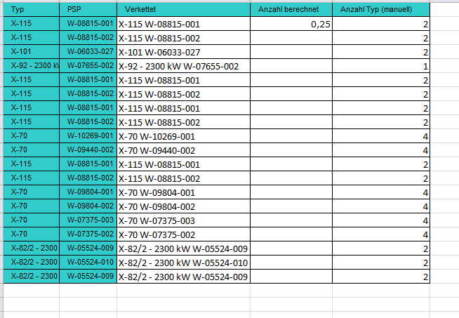

    ich möchte wie in der angehängten Beispieltabelle bestimmte Bezeichnungskombinationen zählen in einer Tabelle mit einigen tausend Einträgen.
    Verkettete Einträge zählen und eintragen, doppelte Werte nicht zählen zählen.PNG
    Spalte Typ und Spalte PSP werden verkettet. Nun soll in Spalte D eingetragen werden wie oft TYP A2 X-115 in Kombination mit B2 vorkommt. Doppelte Werte sollen dabei nicht doppelt gezählt werden. In Spalte E habe ich manuell gezeigt was das Ergebnis sein müsste.

    Hmm also diese Formel {=SUMME(WENN((A1:A10=1)*(B1:B10<>"");1/ZÄHLENWENNS(B1:B10;B1:B10;A1:A10;1)))}
    hat für mich nicht so funktioniert da ich ja mit Text arbeite, in den Zellen steht ja ein Textwert den er verarbeiten soll nicht eine Zahl. Oder sehe ich hier etwas falsch?
    Er soll quasi die ganze Tabelle durchsuchen und immer zählen wenn die Kombination aus zwei Text-Zellenwerten besteht.
    kalcuta, 22. Februar 2016

    =SUMME(WENN((A1:A20="A2")*(B1:B20<>"""");1/ZÄHLENWENNS(B1:B20;B1:B20;A1:A20;1)))
    Das wäre jetzt meine Formel er gibt mir aber den Wert 0 statt 2. Die Spalte rechts Anzahl Typ (manuell) ist das was ich eigentlich automatisch berechnet in Spalte Anzahl berechnet haben will.
    Typ X-115 kommt mit 2 unterschiedlichen PSP Elementen vor einmal W-08815-001 und einmal W-08815-002
    Typ X-92 -2300 kW kommt 1 mal vor mit PSP-Element W-07655-002
    Viele Grüße
  12. steve1da Office Guru
    wenn du eine Zelle abfragst, kommt die natürlich nicht in "", da sonst nach dem TEXT A2 gesucht wird.
    {=SUMME(WENN(($A$2:$A$20=A2)*($B$2:$B$20<>"""");1/ZÄHLENWENNS($B$2:$B$20;$B$2:$B$20;$A$2:$A$20;A2)))}
    Alternativ:
    =SUMMENPRODUKT((VERGLEICH($A$2:$A$20&$B$2:$B$20;$A$2:$A$20&$B$2:$B$20;0)=ZEILE($2:$20)-1*($A$2:$A$20=A2)*($B$2:$B$20<>""))*1)
    Allerdings kommt man damit auf andere Werte als manuell.
    steve1da, 22. Februar 2016

    nochmal, es wird jede PSP zu einem Typ gezählt, ohne Duplikate.
    Tpy X-70 z.B. hat 6 verschiedene PSP's:
    'W-10269-001
    'W-09440-002
    'W-09804-001
    'W-09804-002
    'W-07375-003
    'W-07375-002
    Warum kommst du manuell auf 4?

    weil ich da wohl nicht so genau aufgepasst hab für das Beispiel du hast recht es müssten 6 sein. Blos wie kann ich jetzt automatisiert zählen?
