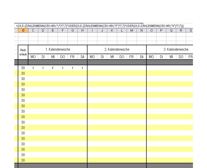

    Ok, ich habe es jetzt mit zählenwenn gemacht. Allerdings zieht er von den 38,5 Stunden nur 7,7 ab, wenn man U für Urlaub eingibt. Bei F und K ändert sich gar nichts.
    Ich hänge mal einen Screenshot der Tabelle mit an, dann kannst du mir vll sagen woran das liegt.

  9. Hajo_Zi
    Hajo_Zi Erfahrener User
    ich benutze nun schon Version 2010, aber selbst diese Version kann aus einem Bild keine Tabelle erstellen

  11. Hajo_Zi
    Klasse Datei, so schön unausgefüllt und man sieht auch so schön nicht wo Du was berechnen willst.
  12. !!hilfe!! Erfahrener User
    Ja, weil das daran liegt, weil ich gerade aus mehreren Dateien in eine zusammenführen möchte. Aber mir geht es doch nur um die Formel in der Zelle B49:D49. Hier muss irgendwo ein Fehler sein, weshalb ich in C14:H14 sowohl F als auch K eingeben kann und es NICHT berechnet wird. Das ist gerade das einzige Problem.

  13. Exl121150 Erfahrener User
    Wechseln des Tabelenblatts mit Makro
    abgesehen davon, dass Du das eine Mal von 7,7 Stunden Abzug sprichst, in Deinen Formeln dann aber offensichtlich 7,5 und das andere Mal wieder 7,7 Stunden einbauen wolltest,
    habe ich Dir die Formel für 7,7 Stunden je U, F, K gebaut, die von 38,5 Stunden subtrahiert werden:
    =38,5-SUMMENPRODUKT((C50:H50={"U";"F";"K"})*7,7)
    Exl121150, 16. Dezember 2009

  14. !!hilfe!! Erfahrener User
    Vielen Dank.
    Ist mir nicht aufgefallen, das ich mit unterschiedlichen Werten gerechnet habe. Aber die 7,7 waren richtig.
