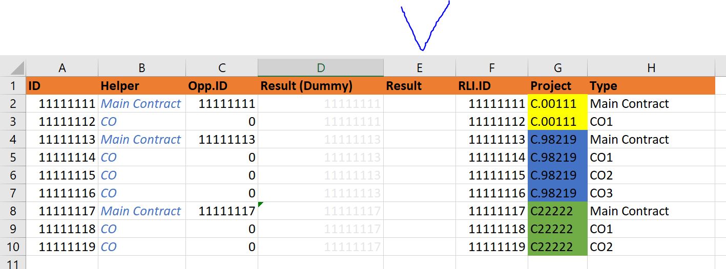

    Hallo liebe Community,
    ich hab da mal ein kleines, großes Problem.
    Anbei findet ihr meine Tabelle sowie in Spalte D das was die Formel, die ich nicht kenn, in Spalte E berechnen soll. Die Tabelle kann jederzeit angepasst werden.
    Vielleicht habt ihr ne Idee wie ich das ganze reaslisieren kann.
    Viele Grüße
    -J
    =MAX($C$2:C2)

  3. John85 Neuer User
    Danke!!!!

  5. John85 Neuer User
    Hallo @lupo1 ,
    Danke für den Hinweis. Meine Tabelle wird ca. 3.500 bis 4.500 Zeilen enthalten, mehr nicht. Damit sollte die Formel von @steve1da doch passen, oder?
    Wie würde denn deine Lösung aussehen, wenn ich fragen darf?
    Viele Grüße
    -J
  6. Wolff68
    Wolff68 hat Ahnung
    Ab Zelle E3 könntest diese Formeln verwenden:
    =MAX(C3;E2) Das durchsucht entgegen der Formel von Steve nicht immer wieder die ganze Tabelle.
    =WENN(C3>0;C3;E2) Das funktioniert dann auch, wenn der nächste Eintrag in C kleiner als der vorherige ist.
