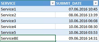

    Ich muss für die Arbeit eine Übersicht verwalten, in der man Tickets mit bestimmten Kriterien zählt.
    Dafür frage ich bestimmte Spalten in einer DB ab:
    In Spalte B wird der abgefragte Service angezeigt.
    Er soll aber den ServiceBE nur dann zählen, wenn in Spalte C das Submit Date größer als X Stunden ist.
    Die Abfrage funktioniert, aber diese Zeitabfrage bekomme ich aber nicht hin und würde mich daher über einen Hinweis wie ich das realisieren kann, freuen.
    valium, 10. Juni 2016

    Nein nicht JETZT:
    Das Submit Date ist z.B. der 10.06.2016 12:00.
    Das ticket soll erst dann angezeigt werden, wenn bspw. 70h vergangen sind.

  5. valium Erfahrener User
    in der Spalte b werden ja mehrere tickets gezählt. das können 5 sein, oder 100.
    Es gibt service 1-6 und ServiceBE.
    Es sollen alle Tickets gezählt werden, deren Submit date schon 72 stunden in der vergangenheit liegen und nicht im ServiceBE sind.

  7. valium Erfahrener User
    Leider funktioniert das so bei mir nicht, ich habe es mal in meine Live Excel eingebaut.
    =SUMMENPRODUKT((DATEN!B:B<>"ServiceBE")*(JETZT()-(DATEN!C:C>=5)*(DATEN!B:B<>"")))
    Ich habe ein Tabellenblatt "Überischt". Dort werden die Zahlen angezeigt. Die Daten die ich abfrage, kommen aus dem Tabellenblatt "Data_low".
    Aber die Zahlen sind dann recht abenteuerlich: 44597706187

  9. valium Erfahrener User
    An den Klammern lag es auch nicht, jetzt gibt er nur noch#WERT aus.
    Ich schaue mal ob ich was machen kann, wegen der Datei. Ist halt wie erwähnt was firmeninternes und das sollte man nicht so im Netz verbreiten ;)
  10. steve1da Office Guru
    #Wert bedeutet, dass in Spalte C Text steht, ich tippe auf eine Überschrift.
    Eine Beispieldatei enthält keine Firmendaten.
    steve1da, 10. Juni 2016
  11. valium Erfahrener User
    Ach ich Depp.
    DANKE steve1da, das war der entscheidende Hinweis!
    Natürlich kann es so nicht funktionieren, weil in Zeile 1 immer die Überschrift ist....
