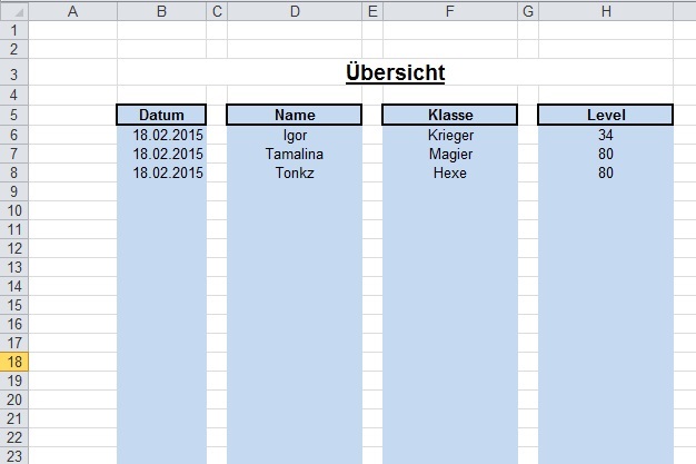

    Blatt1
    Feld B6 kommt das tägliche Datum rein
    Feld D6 kommt der Name rein
    Feld F6 kommt die Klasse rein
    Feld H6 kommt das Level rein

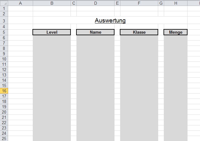

    Blatt2
    Feld B6 kommt das Level rein
    Feld H6 soll die Gesamtmenge des Levels erscheinen (automatisch zusammen gerechnet)

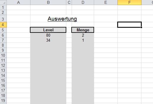

    In Blatt 1 werden die Charaktere erfasst (mit Namen, Klasse und Level)
    In Blatt 2 möchte ich dann eine Liste wo aufgelistet ist, wieviele Charakter wir pro Level haben.
    In Blatt 1 in Spalte H stehen aktuell Level 34, 80, 80
    Auf Blatt 2 in der Liste soll dann also in Spalte B (zB B6) 80 (das Level) stehe und in Spalte H (H6) 2 ( da auf Blatt 1 aktuell 2 Level 80 gelistet sind)
    Darunter dann in B7 34 und in H7 1 (weil aktuell auf Blatt1 nur ein Level 34 steht)
    Quasi so
    Ein weiteres Problem für mich stellt da, dass die Mitglieder in Blatt1 permanent wachsen. Kann man da den Bereich dynamisch anpassen, dass jedes Feld in Blatt1 (Spalte H) beachtet wird, in dem etwas steht?

    hier ist beschrieben, wie man aus einer Liste eine neue Liste generiert, ohne Duplikate. Dabei werden leere Zellen nicht berücksichtigt.
    http://www.excelformeln.de/formeln.html?welcher=194
    Du kannst also den Bereich der zu suchenden Werte groß genug machen - kommt in dem Bereich dann ein neuer char hinzu, wird er automatisch übernommen.
    Auf diese neue Liste, die nur einmalig alle vorkommenden Level enthält, kannst du dann mit Zählenwenn() die Anzahl ermitteln.

    wenn du das ganze in eine Beispieldatei packst, schreib ich dir gerne die Formeln.
    Wenn du aus der Liste aller Level eine Liste erstellt hast, die die einzelnen Level ohne Duplikate enthält, dann sind diese einzelnen Level dein Suchkriterium bei Zählenwenn.
