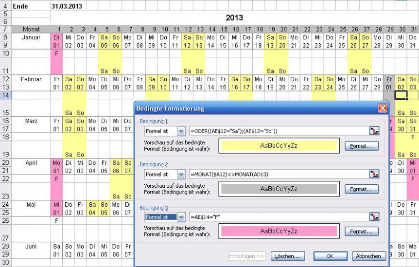

  3. bobu511 Erfahrener User
    Hallo Schatzi,
    erstmal vielen Dank für die schnelle Hilfe. Punkt 1 hat prima geklappt.
    Das Färben der Tage in den Monaten mit weniger als 31 Tage nicht. Habe es ausprobiert und versucht,
    aber ohne Erfolg.
    Habe auch die Reihenfolge in der bedingten Formatierung geändert, also mal an Stelle1 oder 2, 3 Stelle.
    Hier mal die Formatierungen
    1. =ODER((AD$12="Sa");(AD$12="So")) wird gelb
    2. =MONAT($A12)<>MONAT(AD13) soll grau werden
    3. =AD$14="F" wird magenta
    Hast Du vielleicht noch ein Idee oder was mache ich falsch. Vielleicht findest Du den Fehler.
    Danke im voraus.
    bobu511, 3. Juni 2012

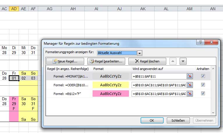

  4. schatzi Super-Moderator
    Werte aus Zelle vergleichen und bestimmte Werte in neue Zelle übernehmen
    Hallo!
    Ich habe es dir in Zeile 11 mal eingebaut.
    schatzi, 3. Juni 2012

  6. schatzi Super-Moderator
    Hallo!
    Also bei mir sind AD11:AF11 grau hinterlegt!
  7. bobu511 Erfahrener User
    Danke, Schatzi, aber vielleicht liegt es an der Version. Ich habe Excel2003. Stimmt die Eingabe meiner Formel?
    Dann werde ich morgen nochmal alles probieren.
    Wenn nicht würde ich mich nochmal melden und hoffe auf Deine Hilfe.
    Danke.
