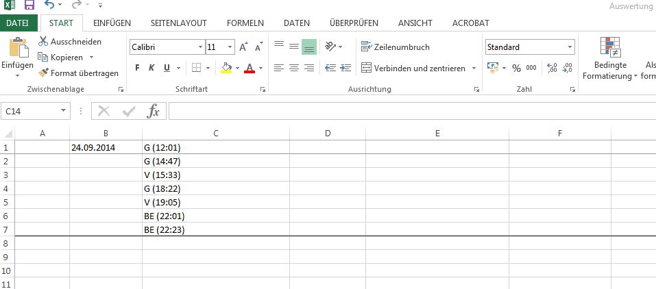

    Ich möchte, dass in einer Spalte gezählt wird, wie oft ein bestimmter Wert (Buchstabe) vorkommt.
    In der Spalte C befinden sich ca. 300 Einträge (Zeilen) mit den Werten G, V oder BE. Leider habe ich dahinter, in der selben Spalte auch immer ein Uhrzeit vermerkt.
    z.B.
    Zeile 1: Splate C: G (12:01)
    Zeile 2: Splate C: G (14:47)
    Zeile 3: Splate C: V (15:33)
    Zeile 4: Splate C: G (18:22)
    Zeile 4: Splate C: V (19:05)
    Zeile 4: Splate C: BE (22:01)
    Zeile 4: Splate C: BE (22:23)
    Ich möcht nun, dass alle Werte mit G,V, und BE gezählt werden und das Ergebnis für jeden Buchstaben jeweils in einem 'Ausgabefeld' angezeigt wird.
    Es sollte dann in etwa so aussehen:
    G = 3
    V = 2
    BE = 2
    Im Anhang ein Screenshot der Tabelle.

    =ZÄHLENWENN($C$1:$C$7;"*G*")
