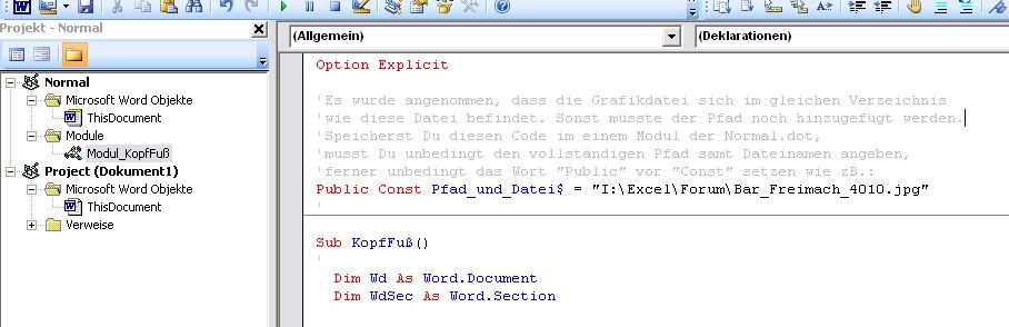

    In der nachfolgenden JPG-Datei habe ich Dir dargestellt, auf welche Dinge/Änderungen zu achten ist, wenn man den Code in ein allgem. Modul der Normal.dot verschiebt:
    1) Der Name dieses allgem. Moduls ist egal, er kann auch nur "Modul" lauten, in meinem Beispiel heißt es "Modul_KopfFuß" - der Name muss jedoch verschieden sein zu den Namen der SUBs, die in ihm enthalten sind.
    2) Bei der Deklaration des Dateinamens "Pfad_und_Datei$" ist unbedingt darauf zu achten, dass es heißt "Public Const Pfad_und_Datei$ = ..." und nicht bloß "Const Pfad_und_Datei$ = ..."
    3) Bei der Angabe des Dateinamens muss unbedingt der vollständige Pfad samt Dateinamen angeführt werden, in meinem Beispiel unten also: ="I:\Excel\Forum\Bar_Freimach_4010.jpg" und nicht bloß ="Bar_Freimach_4010.jpg"
    4) Der Rest ab "Sub ..." usw. dürfte kein Problem mehr enthalten, denn die notwendigen Libraries werden ohnehin automatisch eingebunden beim Öffnen der Normal.dot.
    Exl121150, 12. Juli 2011
