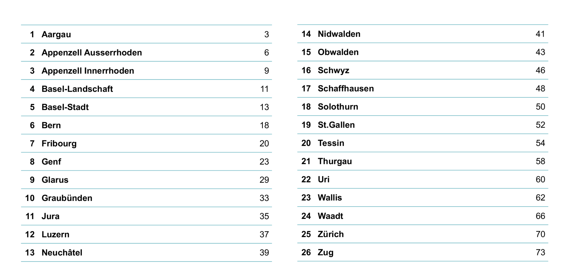

    Jetzt habe ich aber noch eine andere Frage: Kann man solche automatisierte Inhaltsverzeichnisse im Wort "gestalten" (also mit farbigen Linien dazwischen - siehe Anhang?) Ich weiss, Word ist ein Textverarbeitungsprogramm und kein Gestaltungsprogramm. Ich habe aber die Vorlage so bekommen uns sollte daraus ein Template machen. Danke für dein Feedback. GLG Hans
    SibirienHJ, 6. Dezember 2023

    du beziehst dich jetzt nicht auf die Tabelle aus deinem ersten Beitrag, sondern auf ein "echtes" automatisches Inhaltsverzeichnis?
    Den Zweispaltensatz kriegst du hin, indem du vor Einfügen des Inhaltsverzeichnisses einen Absatz mittels zweier fortlaufender Abchnittsumbrüche zweispaltig formatierst und das IHV dort einfügst.
    Rahmenlinien und -farben kannst du (in begrenztem Umfang) zuweisen, indem du die zuständigen Formatvorlagen Verzeichnis1 bis Verzeichnis9 entsprechend formatierst. Allerdings dürfte es dir nicht gelingen, Linien zwischen den Verzeichniseinträgen gleicher Ebene einzuziehen.
    Dazu müsstest du das Verzeichnis in statischen Text verwandeln und in mühsamer Handarbeit entsprechend herrichten. Das könntest du natürlich nur ganz zum Schluss machen, wenn am Dokument nichts mehr geändert werden muss. Fazit: außer dem Zweispaltensatz nicht empfehlenswert.
    Gerhard H, 7. Dezember 2023
