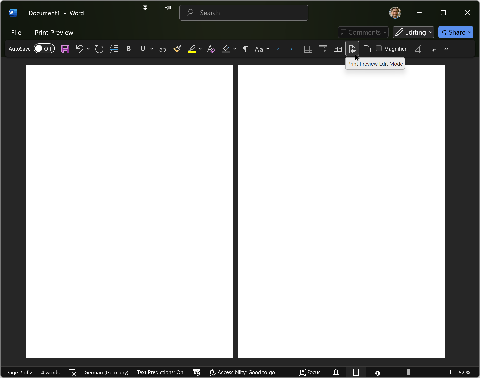

  15. Eberh@rd hat Ahnung
    Das Verhalten kommt mir entfernt bekannt vor. Ich glaube, das ist bei mir auch schon mal vereinzelt aufgetreten, hat sich aber dann immer wieder erledigt, möglicherweise bereits durch geringfügige Änderung der Zoomstufe.
    Tritt es bei dir nur bei dem einen Dokument auf oder generell?
    Ansonsten benutze ich gern den Druckvorschau-Modus zum minimalistischen und stabilen Editieren in mehrseitiger Ansicht. Man muss dazu nur die Lupe deaktivieren via Toolbar.
