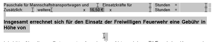

    Anbei ein Ausschnitt aus meinem Dokument:
    In der Tabelle werden in beiden Spalten in der hintersten Zelle die richtigen Beträge eingetragen. Danach soll im folgenden Text vor dem "." die Summe beider Beträge eingetragen werden.
