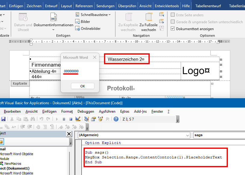

  4. Gerhard H
    Gerhard H Erfahrener User
    XML-Verknüpfte Inhaltssteuerelemente
    Hallo nochmal,
    ich bin mir sehr sicher, dass es sich bei den blauen Nullen um den Platzhaltertext handelt. Probier es selbst aus:
    Markiere das Textfeld in der Kopfzeile und lass das Makro aus dem angehängten Bild laufen. Das Ergebnis ist dasselbe, egal ob ich es direkt in der Vorlage ausführe oder in einer Kopie davon.
    In deinem Dokument ist augenscheinlich nicht der Platzhalter auf leer gesetzt, sondern der eingetippte Text.
    Den Platzhalter manuell zu ändern, ist übrigens ein wenig trickreich:
    Schalte in die Entwurfsansicht, markiere den Platzhaltertext bis auf 1 Zeichen (das ist wichtig, um die Formatvorlage Platzhaltertext zu erhalten),tippe dann den gewünschten Text ein und korrigiere das überlebende Zeichen.
    Du kannst ihn auch per VBA setzen:
    Sub mach()
    Selection.ContentControls(1).SetPlaceholderText , , "Dein Platzhaltertext"
    (beachte: zwei Kommas!)
    Ich habe beide Vorschläge aus #2 in deinem Musterdokument ausprobiert und sie funktionieren.
