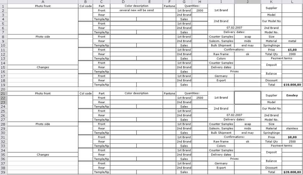

    Moin zusammen,
    Ausgangslage:
    In einem Intervall von 20 Zeilen in Spalte L beginnend bei L9 ist das erste Kriterium, in L11 das zweite Kriterium, wiederum mit einem Intervall von 20 Zeilen.
    L9: "metal" und L11: "2,50"
    Ich möchte zählen, wie oft beide Kriterien übereinstimmen, die Tabelle geht bis ca. Zeile 1000, dh. wenn in einem Intervall "metal" und "2,5" steht, dann zählen, sonst nicht.
    Eine Abfrage mit einer Variante ist mir klar, aber die zweite bekomme ich nicht unter...
    Vielen Dank schon mal im Voraus für evtl. Bemühungen ;)

  3. mangels Erfahrener User
    Danke für die Antwort....
    Anbei einmal die besagte Tabelle - ist ein Datenblatt und ich möchte zählen, wenn L9 und L11 jeweils einen bestimmten Wert annehmen, hier L9 mit 'metal' und ' L11 mit '5,00'
    Das Problem ist, dass ich diese Abfrage in den Feldern L29, bzw L31 wiederholen möchte und das intervallmässig bis zum ende der Tabelle...
    Ich möchte also die Kombination 'metal' und '5,00' zählen.
    Hoffe das war klar genug ;)

  5. schatzi Super-Moderator
    Hallo!
    Teste mal, ob dir das hier reicht:
    =SUMMENPRODUKT((L9:L1000="metal")*(L11:L1002=5))
    Die Formel unterscheidet zwar keine 20er Intervalle, zählt aber alle "metal", wo zwei Zeilen tiefer "5" steht.
    schatzi, 21. Februar 2007
  6. mangels Erfahrener User
    supergeil und vielen dank!!! funktioniert ;)
