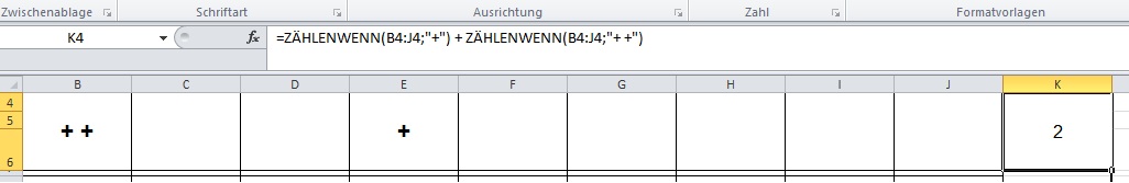

    in der Anlage sieht man meine momentane Formel.
    Ich hätte das aber gerne so, dass zwei "+ +" auch in der Summe mit einer 2 berechnet werden und ein "+" dementsprechend mit einer 1, also dass nicht 2 sonder 3 in dieser Zeile rauskommt.
    Momentan wird, ganz gleich ob ein oder zwei "+" in der Zeile stehen, jeweils mit +1 gerechnet... Zählenwenn-Formel :(
    Hat jemand eine Ahnung, wie ich meine Formel zu ändern habe??

    für Excel ist "+ +" erstmal ein Text.
    Wenn Deine Anforderungen nicht allzu hoch sind, sprich die möglichen Varianten an einer Hand abzuzählen sind, könnte man es wie folgt machen:
    Wenn Du aber diverse Varianten hast, und "++" genauso 2 ergeben soll wie "+ +" dann müsste man wohl jeden Zelltext komplett nach "+" durchsuchen und dabei zählen lassen.

    Falls in einer Zelle auch beliebig viele "+" stehen können:
    =SUMMENPRODUKT(LÄNGE(B4:J4)-LÄNGE(WECHSELN(B4:J4;"+";)))

    Nee, das reicht schon völlig aus... (*2) -> wär ich selbst mal wieder nie drauf gekommen! ;)

    Egal, jetzt hab ichs gefunden:
    Achtung Matrix-Formel!
    Die geschweiften Klammern dürfen nicht mit eingegeben werden.
    Die Zelle muss mit STRG-SHIFT-ENTER verlassen werden.
