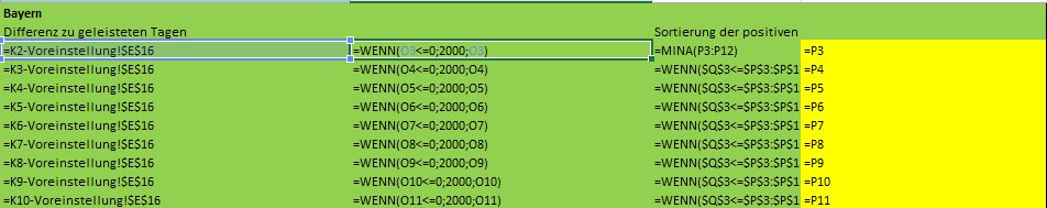

    ich habe eine spalte in der ich gerne die errechneten Zahlen (diese gehen aus einer normalen Differenz (Bsp A5-A3=A6)) hervor.
    jetzt möchte ich in A6, B6,... D6 die Ergebnisse aufsteigend sortieren lassen. ist das mögliche? wenn ja dann bitte helft mir :D
    bestimmt ist das möglich, dafür ist das Beispiel allerdings nicht aussagekräftig genug. Eine kleine Beispieldatei an der man den Aufbau erkennen kann und das Ziel wäre von Vorteil.
  3. Aledzz Neuer User
    Ziel ist es nur, dass ich die Ergebnisse aufsteigend sortiert habe, mehr brauch ich ned..
    vllt hilft der screenshot Zahlen aufsteigend sortieren Schnappschuss_092115_113805_AM.jpg
    in dem gelben bereich möchte gerne die zahlen aufsteigend sortieren, da aber diese ständig verändert werden können und keine "stetigen", festen Zahlen sind, kann ich diese nicht einfach abtippen und dann sortieren lassen
  4. steve1da Office Guru
    der Screenshot hilft kaum, aber schau dir mal KKLEINSTE() an.
  5. ThekesC Erfahrener User
    Markiere die Titelzeile (Von Differenz..... bis ....postivien). => Daten => Filtern und dann auf den Pfeil klicken und auf/absteigend sortieren.
