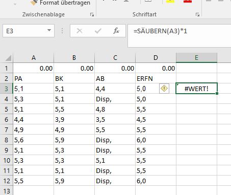

    Ich beisse mir an dieser Geschichte schon eine Weile die Zähne aus. Ich habe einen externen Report in Excel exportiert, dort sind die Zahlen mit denen ich arbeiten möchte leider im Textformat. Ich habe schon mit 1 multipliziert, über "Glätten" Leerzeichen entfernt, alle Punkte durch Kommas ersetzt und umgekehrt und jeweils anschliessend versucht das Format auf "Zahl" zu ändern - ohne Erfolg. Was kann ich sonst noch versuchen?
    Daten - Text in Spalten - Fertigstellen.
    Ansonsten könnten auch nicht sichtbare Zeichen dafür verantwortlich sein. Eine Beispieldatei (kein Bild) mit ein paar solcher Daten wäre hilfreich.
  3. Hi!
    Hmm, hat auch nicht das gewünschte Ergebnis gebracht - eventuell habe ich es nicht richtig gemacht.
    Hier ein Ausschnitt aus der Datei
  4. steve1da Office Guru
    Zahlen sind im Textformat
     =SÄUBERN(A3)*1
  5. Vielen Dank für deine Hilfe - aber da kommt bei mir #Wert!, sowohl wenn ich die Formel direkt so eingebe, als auch wenn ich über Inhalte einfügen --> multiplizieren gehe Zahlen sind im Textformat :(
  6. steve1da Office Guru
    also wenn ich die Formel in E3 eingebe, erscheint die Zahl 5,1.
  7. bei mir nicht :-( :-( wie kann das sein?
  8. steve1da Office Guru
    keine Ahnung.
     =glätten(säubern(A3))*1
    Was kommt da raus?
  9. Hi,
    immer noch das Gleiche leider
  10. steve1da Office Guru
    kann ich nicht nachvollziehen. Welche ExcelVersion hast du?
  11. Excel 2016
    Ich schicke es mal hier intern an einen anderen PC weiter - vielleicht stimmt sonst irgendwas mit meinem Office nicht
  12. Bei den Kollegen mit Excel 2010 funktioniert es auch nicht
  13. steve1da Office Guru
    ich habs auf Excel2010 und 2016 getestet, läuft wunderbar. Hast du eventuell einen Punkt als Dezimaltrennzeichen eingestellt?
    Ansonsten hab ich aktuell keine Idee mehr.
  14. Das war es!!!!!!! War ja mein allererster Gedanke gewesen, als ich alle Kommas durch Punkte ersetzt habe - aber auf die Kombination mit deiner Formel bin ich nicht gekommen :)
    1000 Dank!!
  15. steve1da Office Guru
    gerne! :) Fiel mir grad so noch ein, hattest du ja am Anfang auch geschrieben.
