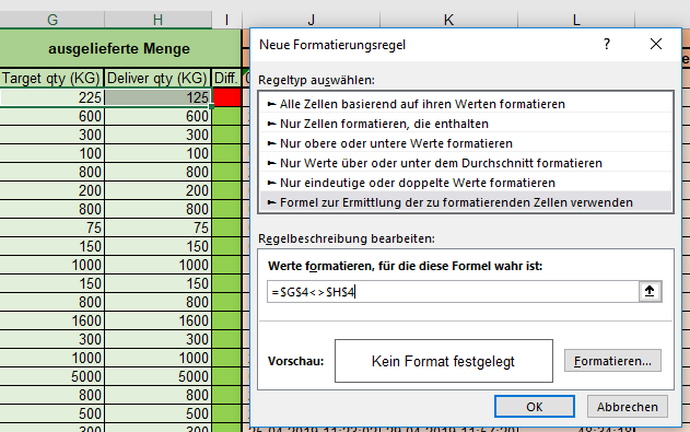

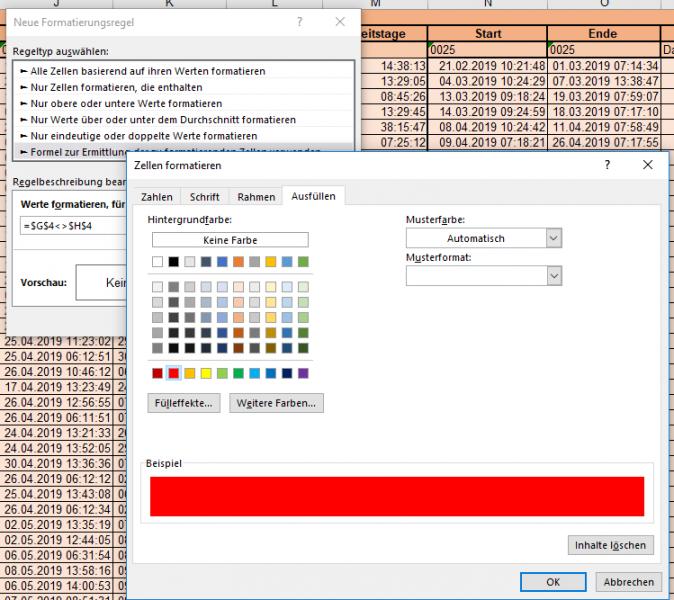

  3. ich bin auch über die bedingte Formatierung, habe dann aber die Formel =WENN(G4=H4;"gleich";"X") genommen und einfach das gleich grün und das x rot gefärbt.
    Ich habe es nach deiner Anleitung versucht, aber irgendwas mache ich definitiv falsch.

    Bei mir verfärbt sich dann entweder alles rot oder nix.

    du hast, entgegen meiner Formel, auch noch die Zeile bei beiden Zellen fixiert.
     =$G4<>$H4
    steve1da, 30. Juli 2019
  5. Hat funktioniert. Super, danke! :)
    L.B.1997, 30. Juli 2019
