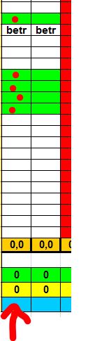

    Guten Tag ,
    Besteht die Möglichkeit Zellen die mit Farbe gefüllt sind zu summieren ohne ein Buchstaben oder Zahl einzufügen ?
    Casagrandio, 26. Februar 2015
    färbst du die Zellen per Hand, oder per bedingter Formatierung?
    steve1da, 26. Februar 2015

    @Fred0: die Variante hat nur einen Nachteil:
    Außerdem wird die im Link genannte SUMMEWENN() Formel wahrscheinlich 0 ergeben, da die Zellen nur gefärbt, aber nicht gefüllt sind - wenn ich das richtig verstanden habe. Beschreibung und Titel gehen ja auseinander :)
  5. per Hand.

    Hallo
    @steve stimmt da geb ich dir Recht. Hab dieses mal nachgebaut und ist dann logisch, wenn ich weitere Zellen einfärbe, dann muss natürlich auch die Formel erweiter/runtegezogen werden.
    hab aber dieses gefunden, nicht getestet:
    http://schmidt-net.de/files/30027.htm
