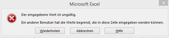

    sorry dass ich mich schon so lang nicht mehr gemeldet habe, aber ich konnte leider nicht an diesem Projekt weiter arbeiten. Dein Tipp funktioniert, allerdings nicht bei allen Zellen, bei manchen kommt, dass ein anderer Benutzer den Anzeigebereich bereits begrenzt hat, dass dann die Formel nicht mehr funktioniert. Ansonsten klappt alles.
    Weist du zufälliger weise wie ich das weg bekommen könnte?

    das ist über Daten - Datenüberprüfung angelegt worden. Dort kannst du definieren, welch Werte bestimmte Zellen annehmen dürfen.

  11. lebehrdo Erfahrener User
    Das habe ich aber bei allen Drop Downs gemacht, bei manchen gehts bei manchen kommt die Fehlermeldung
    lebehrdo, 27. Juli 2015
  12. lebehrdo Erfahrener User
    Das habe ich aber immer so gemacht und bei manchen geht es bei manchen nicht. Leider

  15. lebehrdo Erfahrener User
    Sorry,
    ich habe alle DropDown Listen mit Daten - Datenüberprüfung erstellt.
    Wenn ich nun auf alle DropDownlisten, das als erstes angesprochene Problem beheben möchte, funktioniert es bei manchen und bei manchen leider nicht
