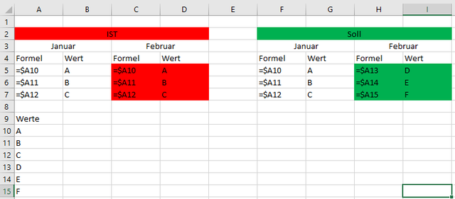

    Folgendes Problem:
    In den Zellen B5 - B7 stehen Formeln. Diese beziehen sich schlicht auf andere Zellen.
    Diese Formeln möchte ich nun in andere Spalten kopieren, dabei aber die Zeilen fortlaufend hoch zählen.
    Wenn ich aber die Formeln aus B5 - B7 nach D5 - D7 kopiere, startet der Zeilenindex wieder bei 10 und läuft nicht bei 13 weiter.
    Dieses Verhalten ist in vielen Bereichen hilfreich, aber in meinem Fall würde ich das gerne umgehen.
    Ich kann den richtigen Zellenbezug für H5 zwar berechnen, aber der berechnete Bezug lässt sich dann nicht einfach in die Zeilen darunter kopieren; er stimmt nur für die erste Zeile, nicht für alle fortlaufenden.
    Über Lösungsvorschläge würde ich mich freuen. :-)
    Sietsch, 13. Januar 2026

    stelle doch bitte die Datei hier ein, dann muss man das nicht nachbauen. Anhand des Bildes erschließt sich für mich auch nicht, was du da machen willst.

    Um es ganz einfach zu halten:
    Ich möchte die Formeln in den Zellen A2-A4 nach B2-B4 kopieren.
    Dabei soll dann in B2 die Formel "=$B11" stehen, nicht aber "=$B8".
    Wichtig:
    Das ist nur ein Anschaungsbeispiel! :-)

    der Aufbau ist jetzt aber anders als in deinem Screenshot!
    In der angehängten Datei kannst du diese Formel in A2 schreiben und sowohl nach rechts als auch nach unten ziehen:
    =INDEX($B:$B;ZEILE()+SPALTE()*3+3)
    schatzi, 13. Januar 2026

    am besten wäre es, wenn du mal, möglichst genau beschreibst, was das Ziel deiner Aktion sein soll.
    Klaus-Dieter, 13. Januar 2026
  6. Sietsch Erfahrener User
    Besten Dank, das funktioniert.
    Leuchtet total ein, aber da wäre ich nicht drauf gekommen! :-)
  7. Sietsch Erfahrener User
    Kannst du mal deinen Gedankengang erklären, der zu der Lösung geführt hat?
    Die Lösung ist einleuchtend und einfach, aber wie man darauf kommt, ist mir noch unklar. :-)
    Was, wenn die Quelldaten ein paar Zeilen tiefer stehen würden?
    Sietsch, 14. Januar 2026
  8. schatzi Super-Moderator
    Zellen mit Formeln kopieren
    Moin,
    die Werte sollen aus Spalte B kommen, daher $B:$B.
    Beim Runterziehen soll sich der Bezug um 1 erhöhen, daher ZEILE().
    Beim Rechtsziehen soll sich der Bezug um 3 erhöhen, daher SPALTE()*3.
    Am Ende noch +3 als Verankerung, damit die Zählung bei Zeile 8 beginnt.
    schatzi, 14. Januar 2026
