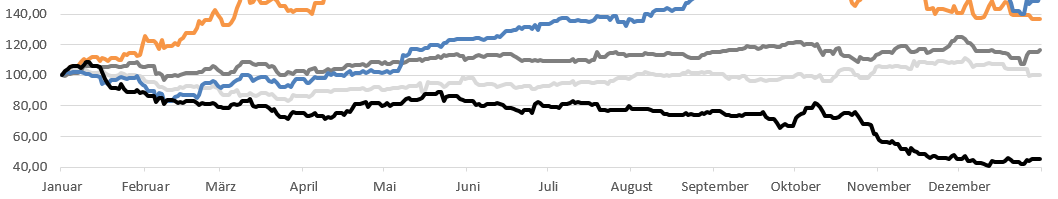

    bei einem Diagramm mit einer Zeitangabe in Monaten auf der x-Achse möchte ich die Beschriftung zwischen den Teilstrichen darstellen und nicht unter. Bei dem Beispiel handelt es sich um Aktienkurse, welche auf Tage basieren.
    Achsenoption - Zwischen Teilstrichen ändert leider nichts.
    Vielen Dank im Voraus
    Hooma1305, 31. Dezember 2018
  2. Hallo H...,
    die Achsenoption "Achsenposition" in Liniendiagrammen bezieht sich nicht auf die Beschriftung, sondern auf die Punkte der Kurve zur Basiseinheit (die Kurve verschiebt sich um einen halben Tag).
    Du könntest die Monatsbezeichnung über die Beschriftung einer zusätzlichen Datenreihe an den gewünschten Positionen anzeigen lassen. (siehe Beispieldatei).
    Hierzu müstest du:
    1. Im Arbeitsblatt zwei Datenreihen anlegen.
    Eine mit den Werten 0 und eine mit den Beschriftungen an den richtigen Tagen.
    2.Die Datenreihe mit den 0en ins Diagramm aufnehmen und Beschriftungen hinzufügen.
    3. Unter "Beschriftungen formatieren"
    a) "Wert aus Zellen" auswählen und "Wert" abwählen.
    b) Unter "Bereich auswählen" die Spalte mit den Beschriftungen auswählen.
    c) "Beschriftungsposition" "Unter" auswählen (im Beispiel "Über").
    4. Unter "Datenreihe formatieren" die Anzeige der Linie und der Markierung ausschalten.
    5. Unter "Achse formatieren" die "Beschriftungsposition" auf "Ohne" setzen (im Beispiel noch nicht gemacht).
  3. Hallo Helmut,
    vielen Dank für die Hilfe, das klappt wunderbar.
    Es ist etwas unflexibel und man muss erstmal drauf kommen, aber es hilft und hat den gewünschten Effekt. Schade dass Excel das nicht einfacher ermöglichen kann.
    VG
    Hooma
    Hooma1305, 2. Januar 2019
