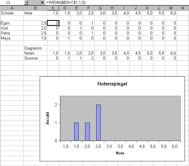

    schau dir mal die Grafik an.
    Wenn ein Kriterium übereinstimmt wird 1 sonst 0.
    Dann bildest du die Summe in der jeweiligen Spalte
    Hier hast du direkt ein Diagrammstruktur, die als Balkendiagramm dargestellt werden kann

  7. Vielen Dank !
    In der Tat suchte ich eine Darstellung, wie sie HoDam zeigt.
    Ein Diagramm, welches die Notenverteilung der Klasse zeigt.
    Säulen- oder Balkendiagramm ist sekundär.
    Jedoch so Platzsparend wie möglich (Kein Spaltenverschleiss)
    Deshalb werde ich die Lösung von jinx verwenden.
    Mit den Spalten C und D lässt sich das Diagramm anzeigen.
    Ich hoffte, dass sich das Diagramm direkt aus der Spalte B erstellen lassen würde. (so wie eine gaussche Glockenkurve über die Häufigkeit des Auftretens einer Note)
    Ich danke euch und werde sehr gerne erneut euch um Hilfe bitten.
    Gruss, Carlo

    Stimmt, das Diagramm ist ein wenig angepasst ( Achsenbeschriftung, skalierung, usw), kommt aber aus einem Balkendiagramm.
