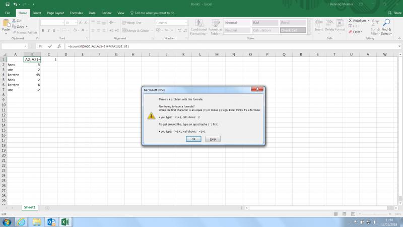

  13. Brammer Neuer User
    Werte gleicher Namen summieren und neu ausgeben
    Fehlermeldung
    Hallo Steve,
    Besten Dank, aber ich become immer wieder ne Fehlermeldung. Siehe Anhang.
    Brammer, 17. Januar 2018
    #13
  14. steve1da Office Guru
    in A10:
    =INDEX(A2:A7;VERGLEICH(WAHR;A2:A7<>"";0))
    Mit Strg-Shift-Enter abschließen.
    In A11:
    =WENNFEHLER(INDEX($A$2:$A$7;VERGLEICH(1;(ZÄHLENWENN(A$10:A10;$A$2:$A$7)=0)*($A$2:$A$7<>"");0));"")
    Mit Strg-Shift-Enter abschließen und nach unten ziehen.
    Die Mengen holst du dir mit Summewenn(), die Lager mit dem Sverweis.
    steve1da, 17. Januar 2018
