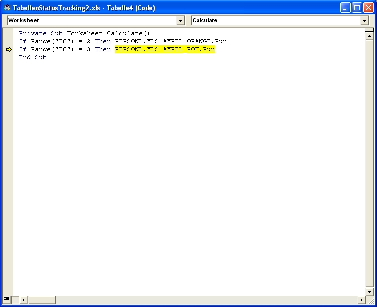

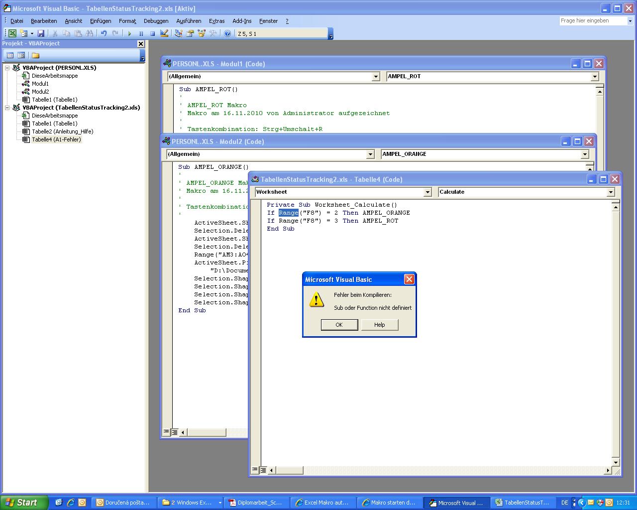

  3. ROMBLI Erfahrener User
    Fehler
    Danke für die Antwort Schatzi ;)
    Also ich habe deinen Text in das entsprechende Tabellenblatt kopiert, aber bekomme eine Fahlermeldung.
    Siehe Anhang!
    Die beiden Makros sind in Modul1 und Modul2, ich habe den Code in Tabellenblatt2 kopiert.....war das richtig?
    MFG
    Petjo
  4. schatzi Super-Moderator
    Makro starten durch bestimmte Zahl in einer Zelle?WENN?
    Hallo!
    Da sich deine Codes in der personl.xls befinden, musst du das Excel auch mitteilen, damit das Programm sie finden kann...
    If Range("F8") = 2 Then Application.Run ("Personl.xls!AMPEL_ORANGE")
    Mehr dazu findest du hier:
    http://www.online-excel.de/excel/singsel_vba.php?f=113
  5. ROMBLI Erfahrener User
    FEHLER
    Hey, danke nochmal aber jetzt folgender Fehler: kein Objekt gefunden
    Irgendwas hab ich doch grundsätzlich nicht verstanden oder??? ;)
    mfg
  6. schatzi Super-Moderator
    Hallo!
    Private Sub Worksheet_Calculate()
    If Range("F8") = 3 Then Application.Run ("Personl.xls!AMPEL_ROT")
  7. ROMBLI Erfahrener User
    Ok Danke hat funktioniert!!!!
    Aber irgendwie nur einmal......
    Woran kann das denn noch liegen?
    Trotzdem vielen vielen Dank!
    Bist echt a Schatzi ;)
