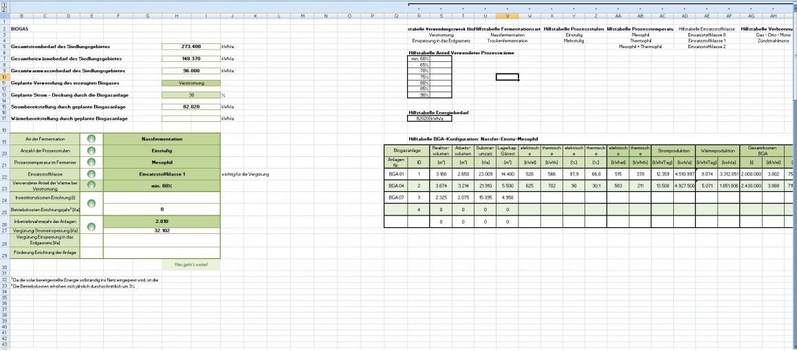

    Hallo hoffe Ihr könnt mir helfen,
    schreibe gerade meine Diplomarbeit es geht um Biogasanlagen.
    Möchte gerne in Excel einen Konfigurator für BGA bauen. Habe an folgendes gedacht es gibt drei Dropdown Menüs über die ich die BGA Konfiguriere, zu jeder Konfig. gibt es aus Beispielen gezogene Werte
    Beispiel:
    erstes Dropdown Nassfermentation
    zweites D.d. Einstufi
    drittes D. d. Mesophil
    das ist die Konfig, was ich nun möchte ist zu sagen wenn in eins Nassfermentation und in zwei Einstufig und in drei Mesophil gewält wurde nimm aus der Auswertung die Zahl 2000 aus Zelle AG27 und bilde sie in F24 ab
    Die Dropdown Menüs habe ich erstellt ich bekomme sie nur nicht verkettet!
    Habe noch ne Grafik wie es bis jetzt ausschaut die Auswertung ist noch nicht fertig gestellt! Mehrere Dropdown Menüs verbinden Excel1.jpg
    Danke schon mal für alle Anregungen
    Schneemann78, 19. November 2012

    Hallo Danke erst mal, das geht schon in die richtige Richtung, allerdings gibt es bei mir nicht die klare Zuordnung wie im Beispiel Kontinente+ dazugehörige Länder.
    Ich gebe mal noch ein Beispiel:
    In F19 wähle ich zwischen Nass u. Trockenfermentation (erstes DD), ich wähle jetzt mal Trockenfermentation
    In F20 wähle ich zwischen Einstufig u. Mehrstufig (zweites DD) die Stufigkeit kann in beiden Auswahlmöglichkeiten von F19 vorkommen deshalb keine klare Zuweisung.
    IN F21 wähle ich zwischen Mesophil u. Thermophil u. Mesophil+Thermophil (drittes DD) auch hier können alle drei möglichkeiten in der zusammenstellung vorkommen.
    Was ich sagen will ist Quasi schaue was in F19 steht, dann schaue was in F20 steht und dann in F21
    im oben Angehangenem JPG sieht man oben rechts die Listen der Dropdown Menüs.
    Kann mann jetzt sagen wenn F19=U3 und F20=X4 und F21=AA3 dann nimm Zahl aus der Zelle AG22 und schreibe sie in F24?
    Ich hoffe das beschreib das was ich möchte, glaub ich habe da einen Denkfehler wenn ich es so mache wie ich es mir vorstelle dann wird die Formel ziemlich lang da es ja zwölf Kombinationsmöglichkeiten der DD gibt!
    Schneemann78, 20. November 2012

    Hi habe Dir die Datei Angehangen, es geht nur um das Tabellenblatt Biogas!
    Folgende Idee F19 -F20 Konfigurieren die BGA, rechts daneben sind die Hilfstabellen wo anhand von verschiedenen betriebenen BGA Mittelwerte gebildet werden. In der Überschrift stehen die Bedingungen (z.B. Nassfermentation - Einstufig - Mesophil) die, die gewählten Beispiele erfüllen. Nun soll über die Dropdowns Konfiguriert werden und in F24 z.B. die Errichtungskosten ausgegeben werden. Der Wert wird in AE26 ermittelt.

    Also Grundsätzlich bilden die Hilfstabellen existierende Anlagenleistungen ab. Die Konfig. stellt die Bwdingungen unter der die Anlage Produziert da, ich werte jetzt unter der gegebenen Konfik, z.B. Nassfermentation - Einstufig - Mesophil die Anlagen aus die dem entsprechen (Mittelwerte) um später sagen zu können welche kosten eine Anlage und die Leistungen im Schnitt unter den gewählten Bedingungen kostet.
    In F24 sollen die Errichtungskosten stehen, es wird ein Bedarf ermittelt H15 der wird dann mit den Kosten einer kWh unter den gewählten Bedingungen AF27 multipliziert und in F24 ausgegeben.

    So ich hab mal reingeschaut. Folgende Formel in D30 sollte deine erste Berechnung lösen.
    =SUMMEWENNS($N$21:$N$32;$K$21:$K$32;$H$13;$L$21:$L$32;$I$13;$M$21:$M$32;$J$13)
    Allerdings musste ich dazu Deine Tabelle leicht ändern. Siehe dazu das Beispiel.
    Du hast Dich verständlich genug ausgedrückt ;-) Weitere Fragen bitte mit ähnlicher Beschreibung, dann fällt die Hilfe nicht schwer.
    Was die DropDowns anbelangt habe ich in der Tabelle einige Anpassungen gemacht mit in denen das meiner Meinung nach schöner gelöst ist.
