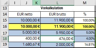

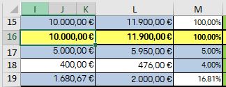

  6. Hallo Karin,
    sorry war im Urlaub.
    Mit nachfolgendem Bild kann ich vielleicht besser deutlich machen was ich möchte:
    Ich habe den Code wie folgt integriert, allerdings ist da ein Fehler drin und es stürzt ab:
    Die Herausforderung dass ich in Zeile 17 sowohl nett, brutto und auch in % eingeben kann. Das habe ich noch hinbekommen, allerdings stürzt mir aufgrund eines Fehlers jetzt immer Excel ab. Das Problem (und da habe ich mit dem obigen Code rumprobiert: Wenn ich nachdem ich in Zeile 17 einen Wert eingegeben habe und dann den Wert in Zeile 15 (UPE, darauf referieren die %-Werte) ändere, bleibt der Prozentwert gleich und stimmt dann nicht mehr. Und da möchte ich einen Befehl integrieren, der quasi sagt (Wenn in Zeile 15 etwas geändert wird, dann rechne L17/L15.)
    Ich hoffe ich konnte es verständlich beschreiben.
    Danke und liebe Grüße
    Fliesenfachgeschaeft, 7. Juni 2018

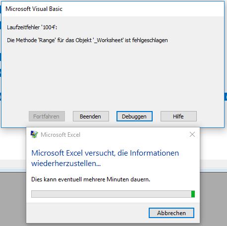

  11. Hallo Karin,
    ich habe den folgenden Code in der Datei eingefügt.
        Select Case Target.Row
            Case 17
                If Target.Column = 13 Then
                    Target.Offset(0, -4).Value = Target.Value * Range("I16")
                ElseIf Target.Column = 9 Then
                    Target.Offset(0, 1).Value = Target.Value * 1.19
                ElseIf Target.Column = 12 Then
                    Target.Offset(0, 1).Value = Target.Value / Range("L16")
                End If
            Case 15, 19, 30
                    Target.Offset(0, -3).Value = Target.Value / 1.19
                End If
            End Select
        If Target.Cells(1).Address(False, False) = "L15" Then Range("L17") = Range("M17") * Target.Cells(1).Value
    Der funktioniert auch. Allerdings stürzt die gesamte Datei unregelmäßig ab und gibt folgende Fehlermeldung aus:
    Ich bin mit meinem Latein am Ende. Woran kann das liegen? Kann man das heilen?
    Danke
    Sebastian
    P.S. die Raute gibt es leider nicht ;))
    Fliesenfachgeschaeft, 2. Juli 2018
  12. Beverly
    Beverly Erfahrener User
    Hi Sebastian,
    und welche Codezeile wird dabei markiert?
    Doch, das Zeichen "#" gibt es schon - du musst auf den Schalter "Erweitert" unter dem Antwortfenster klicken um zu den erweiterten Optionen zu gelangen.
    Bis später,
    Karin
    Beverly, 3. Juli 2018
  13. Worksheet_Change auf bestimmte Zeilen beschränken
    Hallo Karin,
    das mit der Raute habe ich doch noch gefunden ;))
    Es kommt das angezeigte Fenster und sobald ich auf Debuggen klicke, geht das Fenster auf und bevor es was anzeigt stürzt Excel ab. Daher sehe ich leider keine Markierung.
    • Habe gerade mal im VBA Fenster den Code des Objektes aufgemacht und dann funktioniert es.
    • Außerdem funktioniert es wenn Blattschutz raus ist (Objekte bearbeiten und Szenarios bearbeiten sind da aber ohnehin freigegeben.
    Vielleicht ist das ein Hinweis, der hilft. Bin echt ratlos. Versuche jetzt nochmal ein einer leeren Datei das ganze zu auszuführen ob das selbe Problem besteht.
    Danke und Grüße
    Sebastian
    Fliesenfachgeschaeft, 3. Juli 2018
    #13
  14. Also ich habe eine neue Datei mit dem selben Aufbau erstelle, aber nur ein Arbeitsblatt. Es gab keine Probleme.
    Dann habe ich in meiner Datei einfach ein neues Arbeitsblatt erstellt und alle neu verknüpft und es funktionierte. Nach einiger weiterer Bearbeitung plötzlich wieder diese Abstürze. Ich kann mir einfach keinen Reim drauf machen. Habe es rauf und runter getestet. Es passiert auch sowohl bei Nutzung der "Tab" Taste als auch bei "Enter". Völlig ohne einen nachvollziehbaren Bezug. Hast Du eine Idee was ich noch probieren kann?
    Was mir auch noch aufgefallen ist: Kann man es integrieren, dass wenn man eine "0" eingibt das ganz nicht in den Debug Modus geht? Da entsteht dann ein Fehler.
    Herzliche Grüße
    Sebastian
    #14
  15. Beverly
    Hi Sebastian,
    wenn der Fehler nur bei gesetztem Blattschutz auftritt, dann musst du den Blattschutz zu Beginn des Codes aufheben:
    ActiveSheet.Unprotect Password:="DeinPW"
    Den Zusatz Password selbstverständlich nur, wenn du ein Passwort verwendest.
    Am Ende des Codes musst du dann das Blatt wieder schützen - wie der Code dafür aussieht kannst du mit dem Makrorekorder aufzeichnen.
    Bis später,
    Karin
    #15
