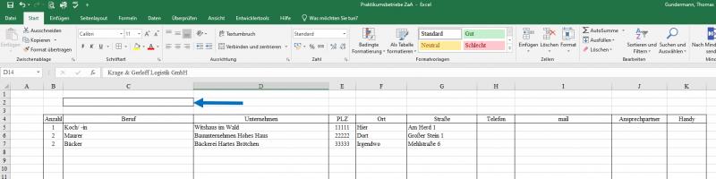

    eine Excel Tabelle, die ich erstellt habe hat folgendes Aussehen:
    Die Tabelle hat 10 Spalten und viele Zeilen.
    Habe ein Muster in den Anhang gepackt.
    Habe die Einträge wegen des Datenschutzes weggenommen.
    Die Liste besteht aus vielen Zeilen.
    Nach Eingabe eines Stichwortes (Beruf, Unternehmen oder Ort) soll die Tabelle gefiltert werden und nur noch die Zeilen anzeigen, in denen der Suchbegriff vorkommt. Suchbegrffe können ein Beruf, ein Unternehmensname, oder eine Stadt sein.
    Natürlich könnte ich Filter ansetzen, aber, die Anzahl der Möglichkeiten ist so groß, dass es unübersichtlich wird.
    Freue mich auf Eure Lösungsvorschläge.
    Geht das auch als VBA, so dass die ganze automatisiert wird?
    Liebe Grüße sendet Tommy.

  3. Tommy63236 Erfahrener User
    Hallo Karin
    deine Autofilter sind leider spaltenbezogen.
    Ich möchte in einer Zelle den Suchbegriff eintragen und dann das Ergebnis erhalten.
    Tommy

  10. Tommy63236 Erfahrener User
    Hallo Karin,
    bin fasziniert.
    Darf ich noch eine Optimiering erbitten?
    Im Momnt sucht es exakt nach dem Eintrag in B2.
    Geht es, dass nach Teilen gesucht wird?
    Z.B. steht bei Beruf Holzfacharbeiter und Holzbearbeiter.
    Nun möchte ich, dass ich nur Holz eingebe und alles angezeigt wird, was Holz enthält.
    Oder bei Unternehmen McDonald oder McDonald Co. KG soll die Eingabe McD reichen.
    Groß- und Kleinschreibung hattest du ja schon kombiniert.
    Vielen Dank im Voraus.
    Wie kann man die VBA Programmierung lernen?
    Hast du einen Tipp für eine Internetseite dazu?

  12. Tommy63236 Erfahrener User
    Hallo Karin,
    kann man meinen Änderungswunsch einbauen?
    Es sollen alle Ergebnisse angezeigt werden, die den eingegeben Suchbegriff enthalten.
    Deine Lösung ist gut, verwende sie auch, aber, ich möchte diese hier auch zu Ende bringen.
    Tommy
    Tommy63236, 8. Juni 2020
  13. Beverly
    Beverly Erfahrener User
    Filterung von Daten
    Hi Tommy,
    sicher kann man das, es war aber wichtig, auf die Probleme hinzuweisen und die genaue Vorgehensweise zu erfahren.
    Ändere die For-Schleife wie folgt
                For lngZeile = 5 To ActiveSheet.UsedRange.SpecialCells(xlCellTypeLastCell).Row
                    Rows(lngZeile).Hidden = InStr(Cells(lngZeile, 2), Target) = 0 And _
                        InStr(Cells(lngZeile, 3), Target) = 0 And _
                        InStr(Cells(lngZeile, 5), Target) = 0
                Next lngZeile
    Wenn in Spalte C, D und E die Buchstabenkombination aus B2 nicht enthalten ist, wird die betreffende Zeile ausgeblendet.
    Um bei meinem Beispiel zu bleiben: wenn nach "Koch" gesucht wird und dabei in Spalte D "Koch/ -in" steht oder in Spalte E "Robert Koch Institut", wird diese Zeile nicht ausgeblendet.

  14. Tommy63236 Erfahrener User
    Vielen Dank für deine Mühe.
    So wollte ich es haben.
    Dass ich Groß- und Kleinscheibung beachten Muss, liegt sicher an der Vielzahl der Varianten. Aber, damit kann ich leben.
    Nochmals tausend Dank für deine Mühe.
    Wenn ich mal wieder was habe, wende ich mich gern an dich.
    Tommy.
    Nochmal die Frage, wie und wo ich mich mit VBA intensiver beschäftigen kann. Kennst du gute Internetseiten, in denen es erklärt wird? Oder gibt es eine Lernplattform?
    Ist es mit viel Aufwand verbunden, wenn du hiter jede der Zeilen des Codes schreibst, was der jeweilige Befehl bewirkt?
    Natürlich außer diel letzten vier Zeilen.
