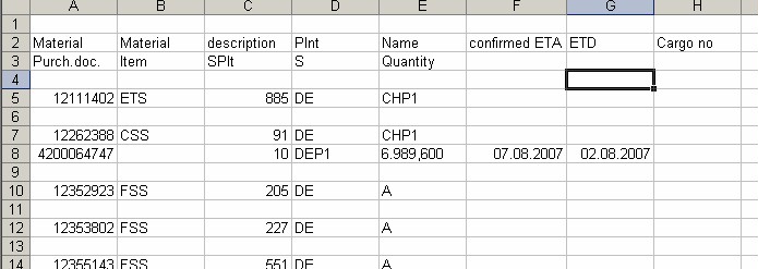

    Servus
    ich habe rund 20 einzelne Excel Tabellen, welche in einer neuen (21.) zusammengefügt werden sollen. Die einzelnen Tabellen sind gleich aufgebaut, haben die gleichen Spalten und Überschriften. jedoch unterscheiden sie sich in den Anzahl Zeilen.
    In einer ersten Phase möchte ich allle Tabellen in ein Sheet untereinander zusammenfügen.
    In Phase Zwei muss ich dann die Redundanzen herausfiltern.
    Frage: wie geht das Zusammenfügen? Kann keine Makros schreiben ohne Hilfe.
    wyssenstein, 21. November 2007

  3. es sind über 50 eigene Dateien:
    Tag1.xls
    Tag2.xls
    Tag3.xls
    es sind jeweils Tagesbestände aus dem SAP, als Excel abgespeichert.
    Diese einzelnen Dateien möchte ich in EINER neuen Tabelle untereinander darstellen.
  4. Excel Tabellen zusammenfügen
    es sind in allen Tabellen die selben Darstellungen. siehe Attachment.
