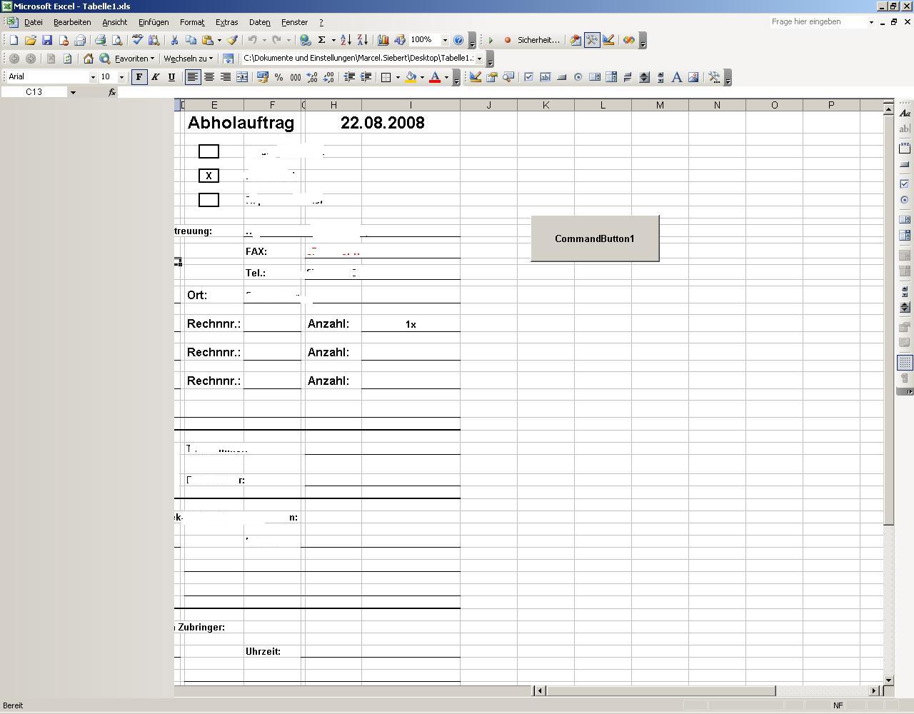

  15. xeader Erfahrener User
    Auf einmal zeigt mir Excel jetzt links so ein grauen balken an:
    habe mal ein screenshot gemacht :-(
    Hilfeeeee
