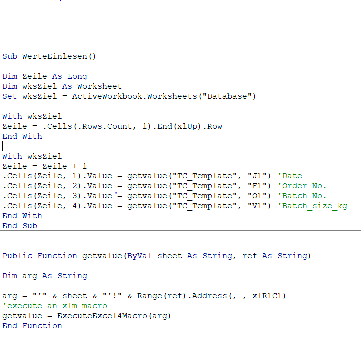

    Ich habe in einer Datei zwei Blätter - eins "TC_Template" ist optisch wie ein Formular aufgebaut, ist zum Ausdrucken und manuell ausfüllen, auf dem Anderen Blatt "Database" sollten die Daten aus dem "TC_Template" in die Übersicht einfließen. Weil es viele Spalten Sind (über 40), würden die User gerne mit dem Formular neue Datensätze anlegen und die Datensätze bearbeiten.
    Es sind Produktionsaufträge, mit der Batch-Nummer, die nur einmal vorkommen darf.
    Wenn User mit dem "TC_Template" arbeitet und die Daten speichern will, soll VBA schauen, ob die Batch-Nummer im Blatt "Database" schon vorhanden ist, dann solle die Zeile mit den Werten aus Formular aktualisiert werden, sonst soll eine neue Zeile angelegt werden.
    Ich habe schon mithilfe von Foren mir einen Code zusammen gebastelt, dass neue Zeilen anlegt.
    VBA - Wenn Eintrag in Spalte vorhanden dann aktualisieren, sonst neue Zeile upload_2023-12-2_8-8-32.png
    Das funktioniert, aber wie kann ich es vorher abfragen, ob Batch schon vorhanden ist, dann merke die Zeile und befülle/überschreibe die Werte, sonst ..(und dann mein vorhandener Code).

    Hallo Marina,
    benutze Find.

    Option Explicit
    Sub Find_eimal()
        '* H. Ziplies                                     *
        '* 02.12.2023                                     *
        '* erstellt von HajoZiplies@WEB.de                *
        '* http://Hajo-Excel.de                           *
        Dim Rafound As Range
        With Worksheets("Database")
            ' für Formeln, Beverly
            'Set Rafound = Worksheets("Mitarbeiter").Columns(6).find(Cells(LoI, 7), LookIn:=xlValues, lookat:=xlWhole)            ' xlPart enthalten
            Set Rafound = .Columns(3).Find(Worksheets("TC_Template").Range("O1"), .Range("C1"), , xlPart, , xlNext)
            ' xlPart enthalten
            ' xlWhole kompletter Vergleich
            If Rafound Is Nothing Then
                'Daten eintragen
            Else
                MsgBox "vorhanden in Zeile " & Rafound.Row
            End If
        End With
        Set Rafound = Nothing
    Hajo_Zi, 2. Dezember 2023
  7. Marina77 Neuer User
    Vielen Dank Hajo,
    es funktioniert! :)
    LG, Marina
