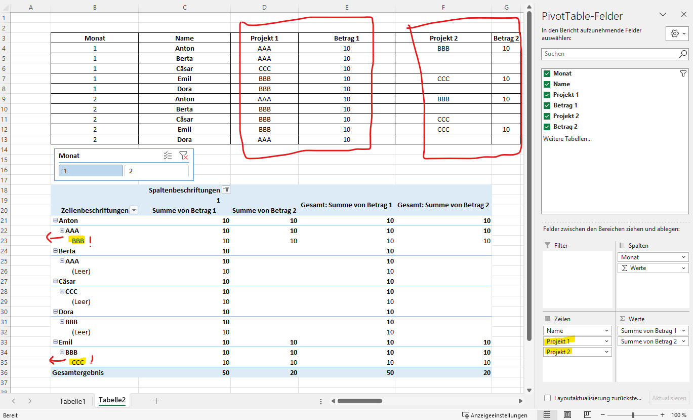

    ich habe eine Tabelle, die für jeden Monat und für jeden Mitarbeiter Projektdaten enthält.
    Da diese teils an mehreren Projekten arbeiten, gibt es pro Zeile z.B. die Spalten "Projekt 1" und "Stunden 1" sowie "Projekt 2" und "Stunden 2".
    Wenn ich diese Tabelle markiere und eine Pivot-Tabelle daraus mache, habe ich das Problem, das "Projekt 1" und "Projekt 2" nicht gleichwertig betrachtet werden, sondern immer hirarchisch angezeigt werden.
    (2021) Pivot-Tabelle: mehrere Spalten als eine behandeln Pivot.png
    Ich kann das aktuell nur über eine Hilfstabelle umgehen, indem ich für "Projekt" eine zweite Spalte je Mitarbeiter und Monat erzeuge, was aber sehr fummelig und fehleranfällig ist.
    Gibt es eine Möglichkeit ohne Hilfstabelle?
    Vielen Dank im Voraus!
    woerli, 4. März 2024

    Moin
    Wie schon Nero sagte: Unpivot before pivot.
    Statt "Projekt 1 - Stunden 1 - Projekt 2 - Stunden 2" also "Projekt - Stunden".
    Dann klappt es auch mit der Pivot. Und es skaliert besser.
  3. woerli Erfahrener User
    Das bedeutet, es geht nur mit zwei Zeilen für jeden Mitarbeiter/Monat als Hilfstabelle, wie ich erwähnt habe?
    Wenn ich die Spalten einfach nur umbenenne, macht Pivot trotzdem wieder "Projekt 2" daraus.
    Leider kann ich die Originaltabelle nicht ändern, eine Zeile pro Monat und Mitarbeiter, mehr ist nicht drin.
  4. DL_
    DL_ PowerQuery Guru
    Dann musst die Tabelle vorher nach PQ laden und dort entpivotieren.
  5. woerli Erfahrener User
    Ich habe mir das Entpivotisieren mit PowerQuery mal angeschaut und komme damit auch nicht so recht zum Ziel.
    Ich kann zwar wild Spalten und Zeilen tauschen, aber das will ich ja nicht. Ich möchte Informationen aus zwei Spalten in einer haben, dafür aber zusätzliche Zeilen.
    Wie genau geht das?
    woerli, 5. März 2024
  6. Exl121150 Erfahrener User
    in der beiliegenden Excel-Datei habe ich mit Hilfe von PowerQuery die Spalten Projekt1/Betrag1 und die Spalten Projekt2/Betrag2 in den Spalten Projekt/Betrag angehängt.
    Mit dieser Ergebnisabfrage habe ich die PivotTable erstellt.
    Exl121150, 5. März 2024

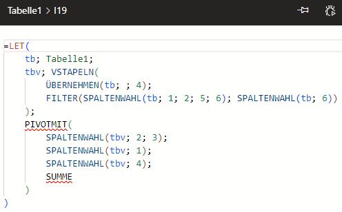

    Zum Abschluss noch eine Lösungsvariante, die aber das neueste Excel365 (Insider Beta) voraussetzt: Damit kann man auf PowerQuery und PivotTable und auf die Notwendigkeit, eine Abfragenaktualiserung durchzuführen, verzichten.
    (2021) Pivot-Tabelle: mehrere Spalten als eine behandeln upload_2024-3-5_16-41-57.png
