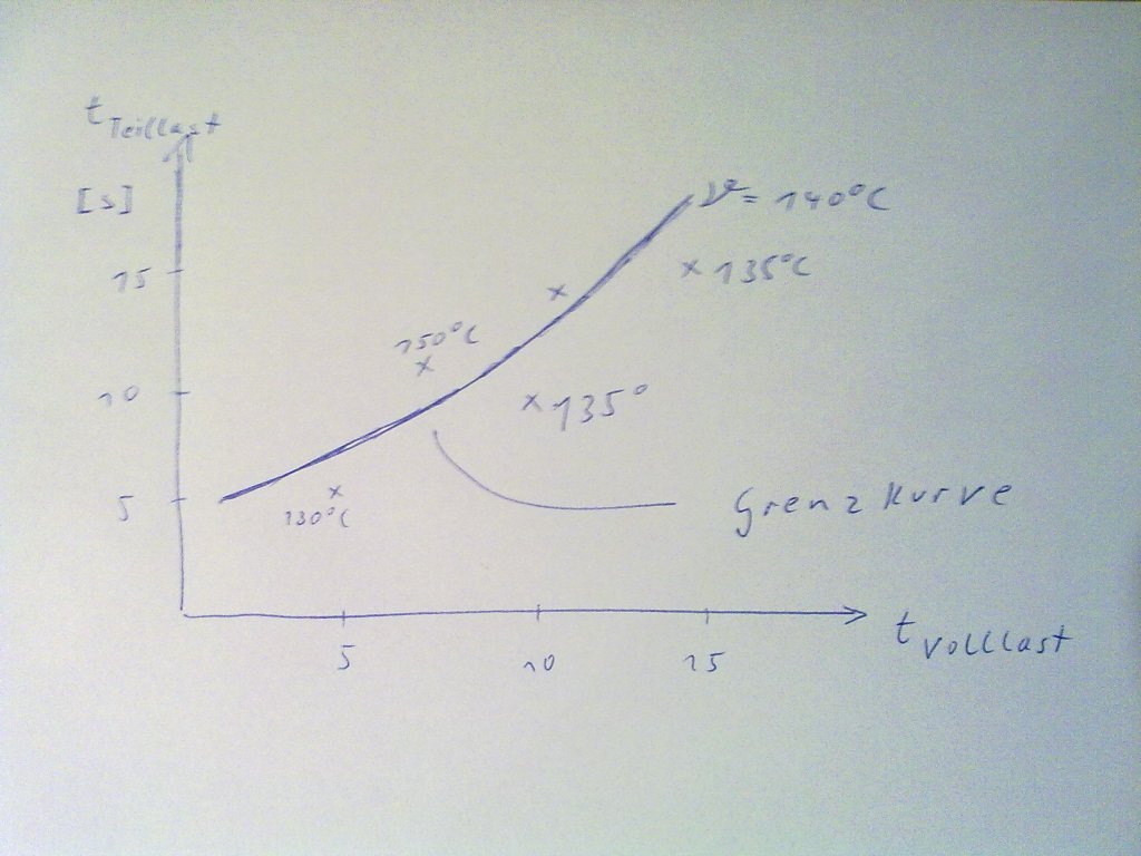

    Ich beschreibe mein Problem einfach mal etwas genauer:
    es geht darum die Temperatur in der Motorwicklung zu messen,
    der Motor läuft dabei eine gewisse zeit in Teillast
    und eine weitere in Volllast
    Ich möchte die Zeit der Teillast über der der Volllast auftragen. Ich erhalte für einen Betriebspunkt z.B 10s TL (Y-Achse) und 5 VL (X-Achse) eine Temperatur zb 140°C
    Den Punkt würde ich gerne im Diagramm darstellen und gegebenenfalls eine Kurve der Maximalbelastung drüber legen

  7. Hi ich hab mein eine Skizze des Diagramms erstellt. Ich hoffe ihr könnt es erkennen, ist leider nur ein Foto.
    Liebe Grüße Markus

  8. Beverly
    Beverly Erfahrener User
    2D Diagramm mit 2 Variabeln
    eine derartige 2D-Darstellung wie dein Bild ist vom rein logischen Standpunkt schon mal nicht möglich, denn ein 2D-Punkt(XY)-Diagramm gibt immer die direkte Abhängigkeit des Y-Wertes vom X-Wert wieder, d.h. es wird eine Funktion vom Typ x = ax + b, y = x^n, y = sin(x) usw. dargestellt. Deiner Darstellung nach wäre das die Abhängigkeit der Zeit der Teillast (Y-Achse) von der Zeit der Volllast (X-Achse). Wie sollten denn die Position der Temperaturpunkte im Diagramm ermittelt werden, wo sie doch eine X-Koordinate und eine Y-Koordinate benötigen, aber nirgendwo die Abhängigkeit der Temperatur von der Zeit exisitert? Du würdest dazu noch eine Z-Achse benötigen (für die Temperatur), es wäre also eine räumliche Darstellung erforderlich. Das ist mit den in Excel integrierten Standarddiagrammtypen jedoch nicht, bzw. nur mittels komplizierter Umrechnung in 3D-Koordinaten möglich. Unter diesem Link http://www.andypope.info/charts/3drotate.htm findest du dazu eine Lösungsmöglichkeit - ob dies jedoch deinen Anforderungen entspricht kann ich natürlich nicht sagen.
    Bis später,
    Karin
  9. Hallo,
    vielen dank erst mal für deinen Lösungsansatz,
    ich seh schon dass das Ganze nicht so einfach ist wie ich es mir zu anfangs vorgestellt habe.
    Ein 3d Kennfeld kommt für mich leider nicht in Frage, da nach dem skizzierten Kennfeld Motoren ausgelegt werden sollen.
    Ich habe mir das Ganze so vorgestellt dass die Punkte die in das Diagramm eingetragen werden gar keine mathematische Abhängigkeit der Achsen besitzen.
    Ist es nicht möglich zwichen zwei Temperaturen irgendwie zu interpolieren um auf die gewünschte Grenztemp. zu gelangen???
    Gruß Markus
