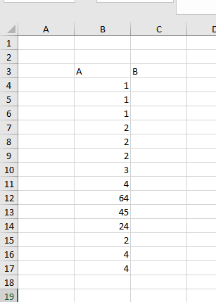

    Hallo liebe Leute,
    wie ist der Code wenn ich in einer Spalte alle 3 Fach vorhandenen Werte zähle:
    Es müsste 2 rauskommen, da die eins und die zwei 3 Fach vorkommen.
    Freue mich auf eure Hilfe
    excelnoob007, 12. August 2022

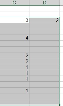

  6. Exl121150 Erfahrener User
    da du keine Excel-Version erwähnt hast, nehme ich an, dass du entweder Excel2021 oder Excel365 besitzt.
    In der beiliegenden Datei habe ich 2 Formeln eingefügt:
    Voraussetzung: Excel2021 bzw. Excel365:
    Formel in C4: =LET(m;$B$4:$B$17; e;EINDEUTIG(m); WAHL({1.2};e;ZÄHLENWENN(m;e)))
    Formel in F4: =LET(m;$B$4:$B$17; e;EINDEUTIG(m); FILTER(e;ZÄHLENWENN(m;e)=F2; "nicht vorhanden"))
    Exl121150, 13. August 2022
